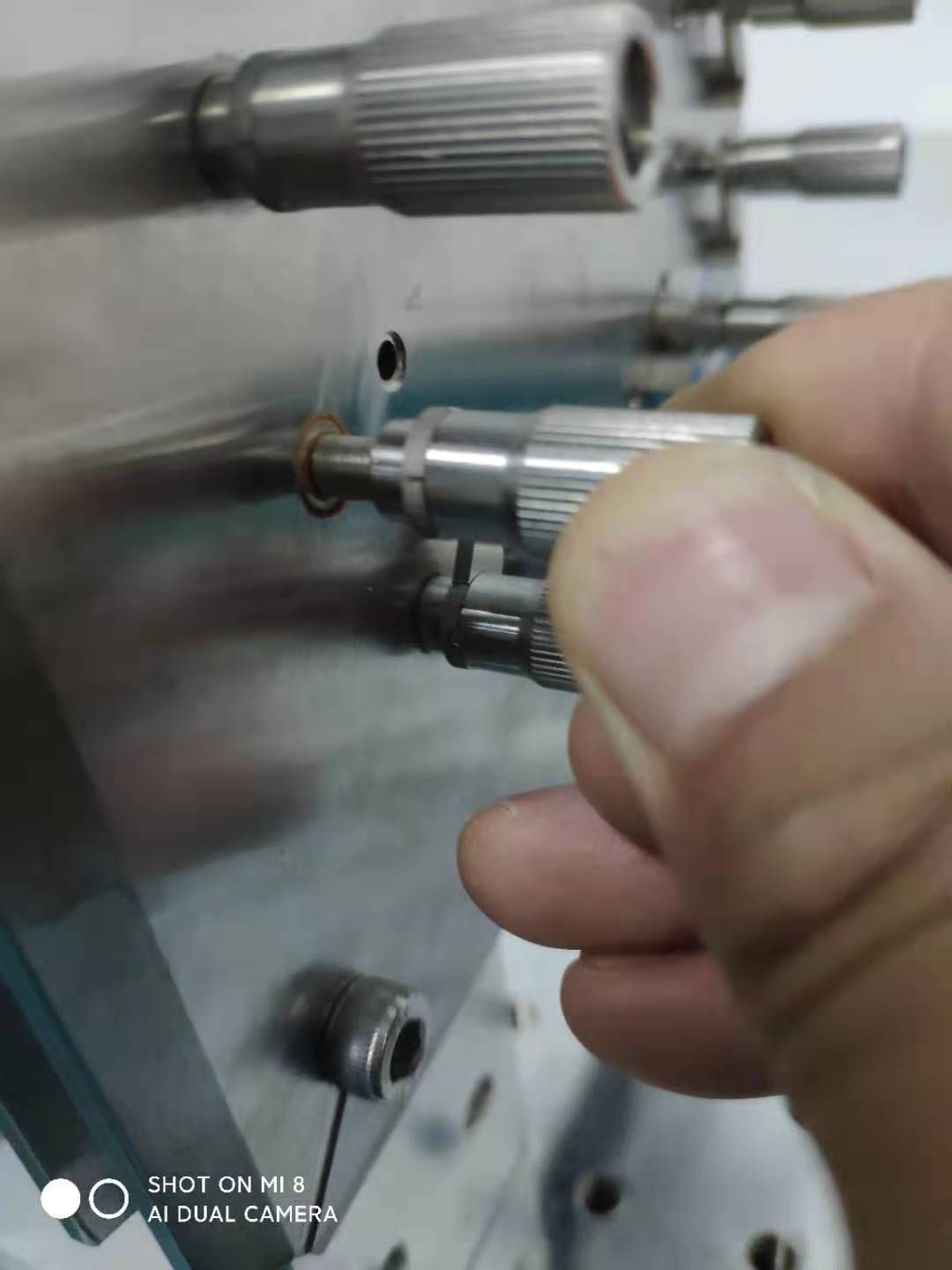

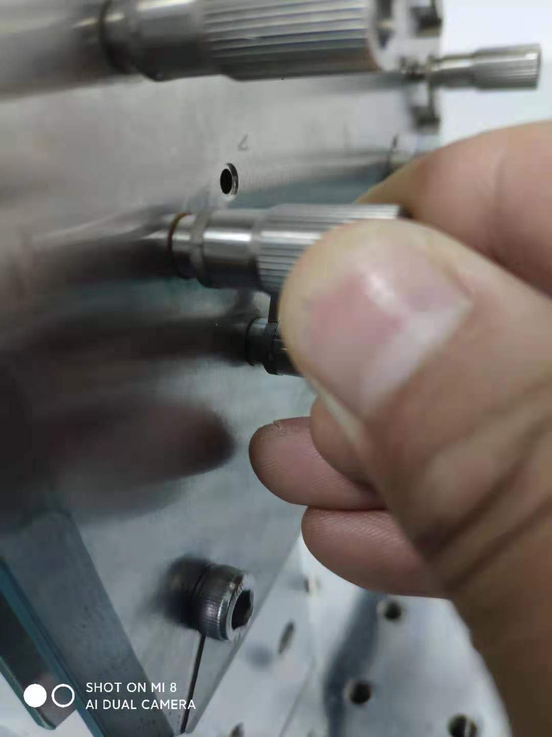

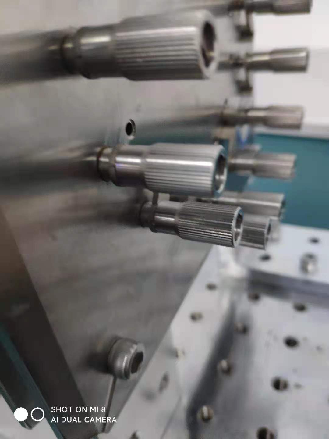

里面有个弹簧,不受力的时候把外套压着,手提起来放东西下面,松手就压住
这个有没有标准件卖

不是的,柱塞是里面的杆动,这个是外面的套动,我晓得这个怎么做,但是自己做比较贵,想买标准件

看着像是松不脱螺钉

貌似电路里的接地柱就是这样的

看起来是起夹紧作用的东西,某种夹紧器?

旋扭柱塞不也是外面的套动吗,外面的套和中间的杆是连一起的,可以把里面的杆截下去一段

感谢感谢,不是这种,中间的杆就是一颗赛打螺丝,固定好,外面的套被弹簧压着在,提起来就可以在下面放东西压着
