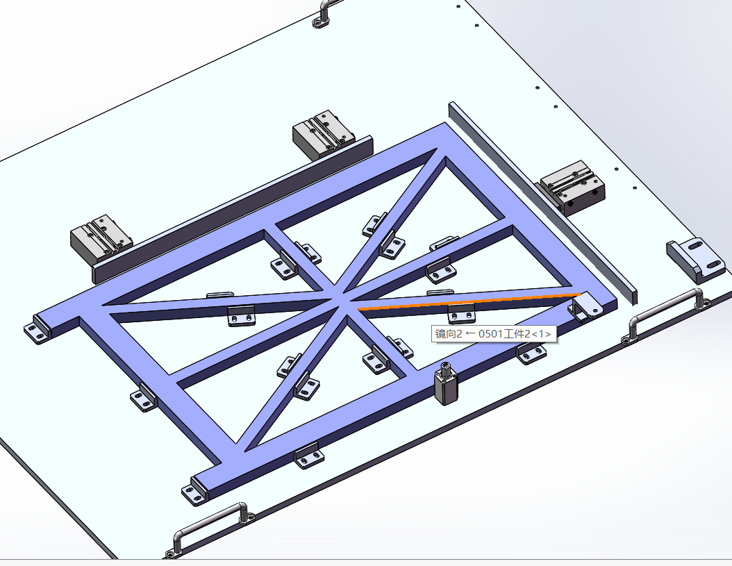

发表于 2021-8-10 08:30:48 | 显示全部楼层 |阅读模式
如图,米字框结构各连接处都需要焊接,工件800*500目前想到了旋转压紧气缸去做,但是需要的数量太多了,也想过做外压紧板,但是有点大,感觉不太合理,大侠们有啥好方法

发表于 2021-8-10 11:08:13 | 显示全部楼层
1,胎具要做成旋转的,产品看着重量不大,手动能转能定位就行,要增加焊接速度.
2,胎具焊接位置要做成镂空的,方便焊接.
3,这种轻型框架边组对边定位焊接,不用气动夹紧,料件有尺寸偏差,不好控制,速度更慢.
4,四个斜拉筋不用做定位,保证尺寸精度,最后手工组对就行.
5,定位块尽量放在一侧,方便装卸,上面用快夹夹紧.
6,每个梁用两个定位块定位,你这个一个定位块会扭曲.
7,方案一多做转胎,转胎最好用型材做成框架形式,方便焊接,在转胎上组对并焊接完;方案二在转胎上组对并定位焊,卸下来后焊接.哪种合适自己确定.
8,你这个胎具设计上有问题,用气缸组对不了还容易出事故,改吧.

发表于 2021-8-10 11:09:45 | 显示全部楼层
根据你要求的精度来定,精度不高的话,没有必要这么复杂,成本还高。
发表于 2021-8-10 15:27:25 | 显示全部楼层
LS的大神已经说了,夹具焊接处要镂空。
方管定位放料后,人工用肘夹压紧,先点焊把各接头处定位固定,再连续施焊

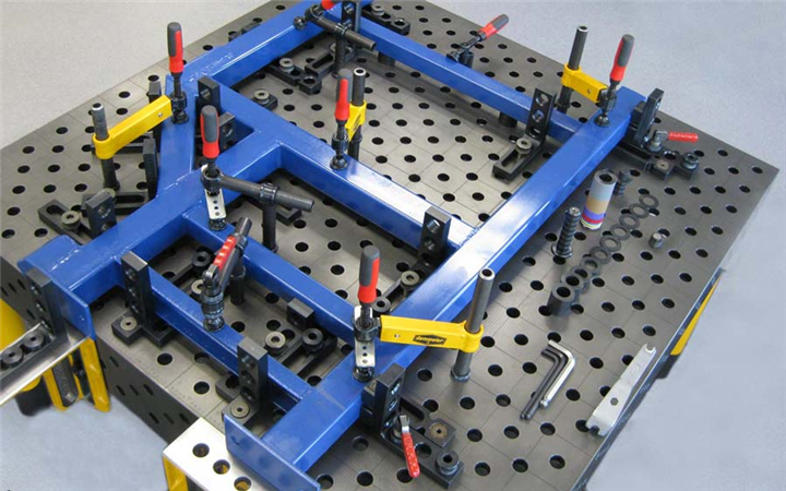

发表于 2021-8-10 22:33:54 | 显示全部楼层
看你的工件,设计焊接工装,最好用快速夹钳。
发表于 2021-8-10 22:36:48 | 显示全部楼层

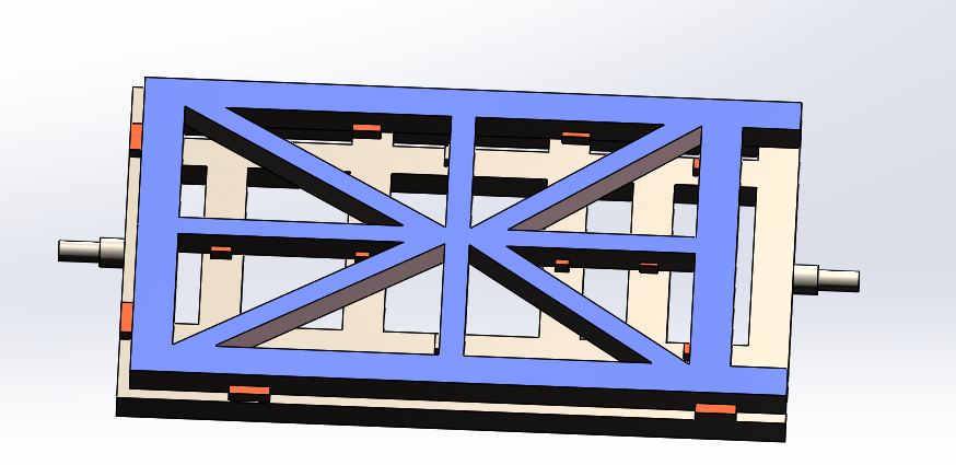

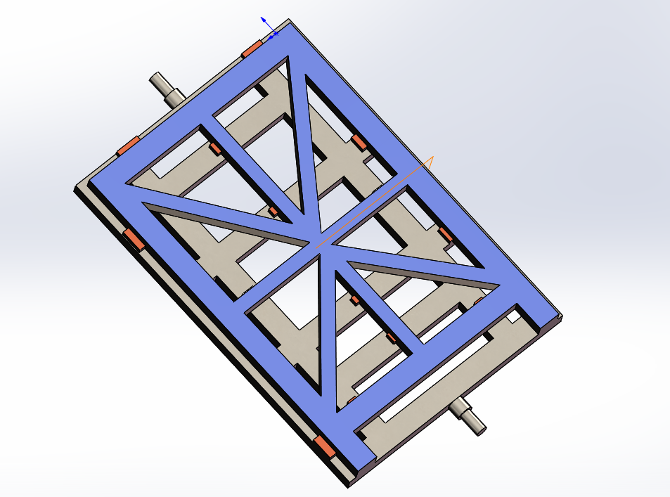

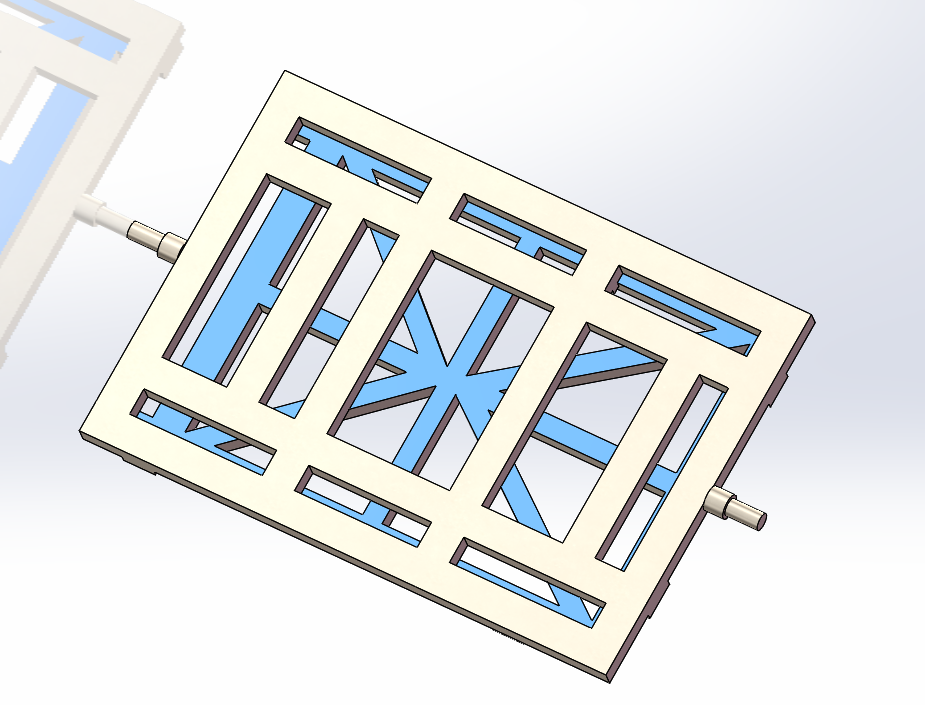

 楼主| 发表于 2021-8-11 08:55:56 | 显示全部楼层
这样是可以,但是想做气动的方式,增加效率大概这种样式
发表于 2021-8-11 10:13:34 | 显示全部楼层
补充内容 (2021-8-11 16:11):
胎具可以再简化点,外框不要也行
