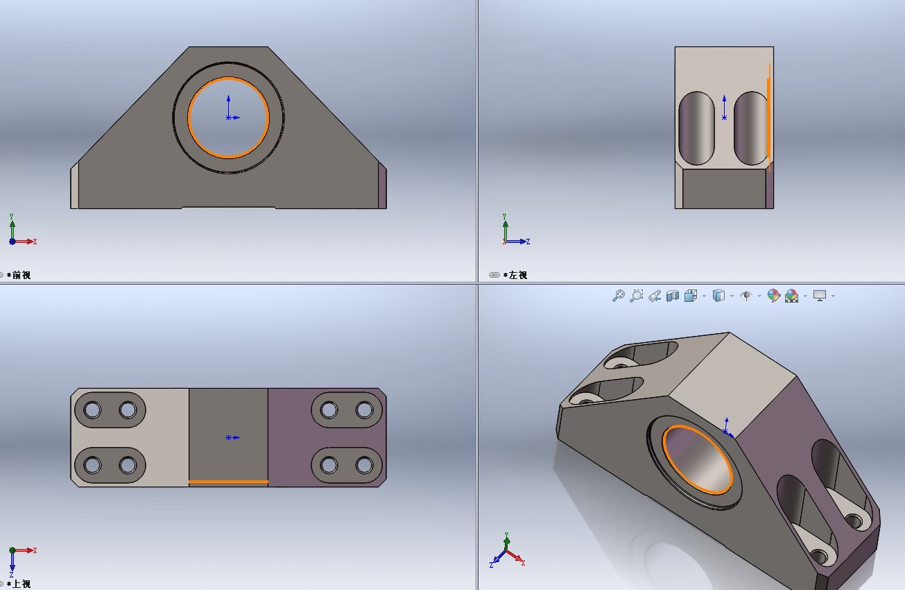

楼主: 妖洞两拐
这个座子用什么方式加工合适?

要不直接找几家机加工的公司报个价?
是不是更方便快捷

有愿意交流的公司吗?实际上加工外协肯定不是我们设计搞,
公司有专人联系,现阶段仅仅是交流。
发表于 2021-8-12 08:37:52 | 显示全部楼层
不要线切割,那个太慢,成本高,上铣床了

 楼主| 发表于 2021-8-12 09:13:07 | 显示全部楼层
oh小二 发表于 2021-8-12 08:37
不要线切割,那个太慢,成本高,上铣床了
外形我改成这样,是不是铣床加工难度小多了?
发表于 2021-8-12 16:49:30 | 显示全部楼层
考虑到这个零件过于庞大,线切割不但成本高效率也极低,可以用火焰切割后进行加工中心铣削,如果精度要求不是很高,我建议你去试试水切割,这个成本是最低的,目前听说可切割厚度达到200mm

发表于 2021-8-12 17:07:35 | 显示全部楼层
这种零件以前搞过几个,买的开料厚钢板,外轮廓上线割,中心孔上CNC。
也试过别的工艺,火焰割外轮廓下料,拼焊,中心孔上CNC。
这都是看自己厂的加工设备和工件使用功能定的工艺,仅供参考。
提示一下,尖角最好倒一下圆角,要不然工件做出来,可以砸死人,随便割破手。
也有直接CNC干完的。都是自己厂加工,成本多少真不知道,合适就好吧  发表于 2021-8-12 17:54
 楼主| 发表于 2021-8-12 19:15:46 | 显示全部楼层
|菜鸡攻城狮发表于 08-12 17:07这种零件以前搞过几个,买的开料厚钢板,外轮廓上线割,中心孔上CNC。<br>
也试过别的工艺,火焰割外轮廓下料,拼焊,中心孔上CNC。<br>
这都是看自己厂的加工设备和工件使用功能定的工艺,仅供参考。<br>
谢谢提醒,厂里设备不多,很可能外协
发表于 2021-8-12 20:23:15 | 显示全部楼层
铸造,铸造完了,车
