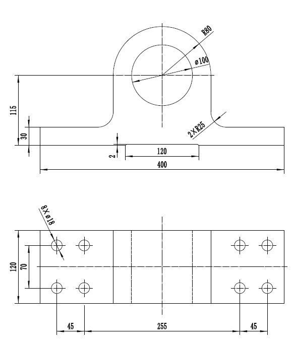

这个座子粗加工用铸钢铸造、线切割还是数控铣床加工?
数量10件左右,材料屈服强度不低于Q345

120厚啊
打穿线孔,线切割,肯定比你铣床省事
发表于 2021-8-9 16:17:04 | 显示全部楼层
看用途,对外观有要求的,得全部用铣床。外观没有要求的,用线切割外形,然后铣床内孔

关键是哪个成本低?什么叫外观有要求?
发表于 2021-8-9 16:18:09 | 显示全部楼层
铸件不到万不得已 不要线切割
用铣床把

铣床加工这个费用高不高?外协的话大概多少一个?

线切割轮廓成本低,但外观很丑,铣床加工表面光亮,但成本高

图纸标的不全乎。看你要求了。
发表于 2021-8-9 16:35:29 | 显示全部楼层
铸钢的,这么大,还是线切割吧,你CNC下来成本都爆炸了
