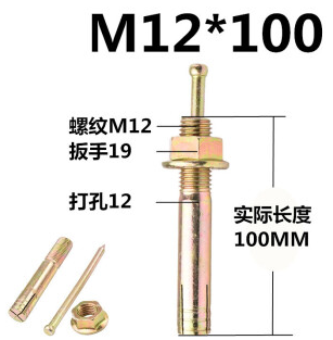

发表于 2021-8-6 10:30:15 | 显示全部楼层
发个图片能让别人最快理解个人的意图,否则猜来猜去浪费时间。
第一张图是击芯膨胀螺丝或打入式膨胀螺丝,地上打孔、螺丝放进去,锁上螺母后,打入芯钉即可;
这个也许更接近你描述的需求,空心螺丝,内部再装入膨胀螺栓,既能调高度,还能和地面固定。
发表于 2021-8-7 01:30:40 | 显示全部楼层
上面说的膨胀螺丝用的比较少了,大多数都是化学螺栓,里面是空心的。
