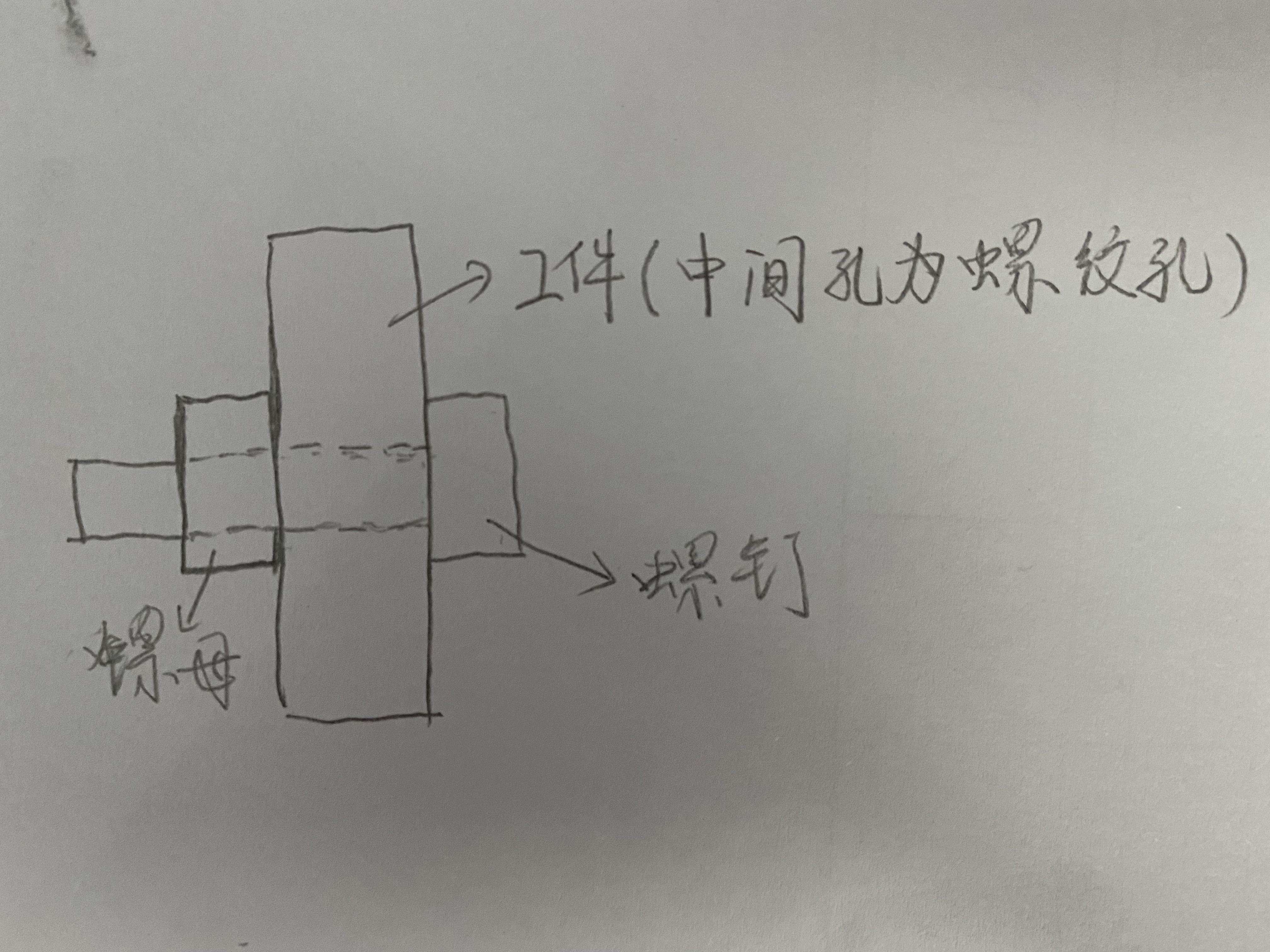

发表于 2021-8-5 11:38:42 | 显示全部楼层 |阅读模式
如图,这种结构能起到防松作用吗?我觉得有点怪怪的……但又讲不明白,求大神指点

发表于 2021-8-5 11:40:47 | 显示全部楼层
可以的,螺母的预紧力够大
发表于 2021-8-5 11:41:46 | 显示全部楼层
看这图,你是想把一个螺钉固定在工件上吗

 楼主| 发表于 2021-8-5 11:44:26 | 显示全部楼层
811359242 发表于 2021-8-5 11:41
6 F  N' m# i/ m看这图,你是想把一个螺钉固定在工件上吗
9 X* X' |; x7 {( l不是,工件和螺钉头中间还有个工件2的,我没画出来,要把工件2固定在已画出的工件上

发表于 2021-8-5 12:38:01 | 显示全部楼层
基本上用点螺纹紧固胶就可以了,螺丝不用伸出工件产品更美观
发表于 2021-8-5 12:57:58 | 显示全部楼层
双螺母。

发表于 2021-8-5 13:54:12 | 显示全部楼层
没人这样玩的吧,如果工件是带螺纹的,底部没必须要螺母了,直接涂螺纹紧固剂就好了,伸出一般预留2P,两倍的牙距
