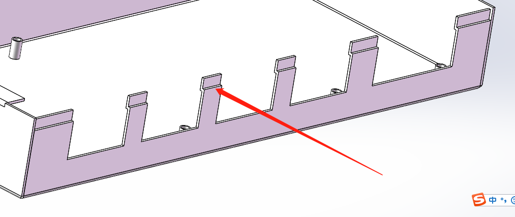

请问各位大虾 设计钣金加工时  台阶的边距有无规范要求?
 楼主| 发表于 2021-8-5 11:13:59 | 显示全部楼层
例如图中这个段差台阶   1.边距最低要求需要多少(图中我留的4个
                                   2.这种切割开孔之后的板材还能进行段差吗?

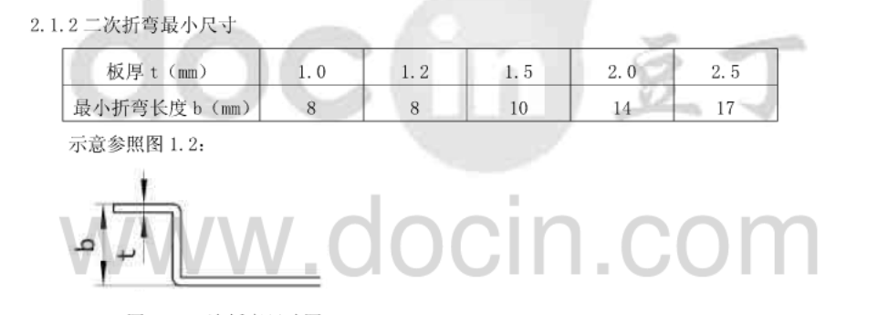

发表于 2021-8-5 11:21:01 | 显示全部楼层
好像是这样,参考
 楼主| 发表于 2021-8-5 11:24:55 | 显示全部楼层
947435019 发表于 2021-8-5 11:21
好像是这样,参考
感谢回复,你发的要求我也查到了,是折弯要求。  看来段差跟折弯要求类似
发表于 2021-8-5 13:41:49 | 显示全部楼层
一般在(0-4)t板厚之间,可用普通液压折弯机加工。模具价格也比较便宜,安徽马鞍山、当涂那边很多做这个的;数控折弯机上使用的价格相对较贵

发表于 2021-8-5 19:47:20 | 显示全部楼层
这个你还是问你家的钣金供应商能做到多少 查到的不一定就能做
