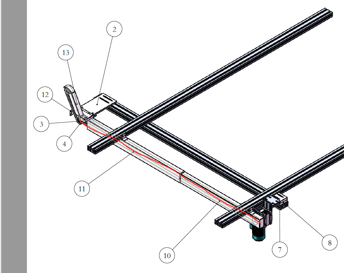

现在有一个3分双排链,总长4749mm.需要加惰轮来固定吗?不加惰轮链条会不会脱落?
转速是200r/min,带动一根2700mm轴,承重最大150KG物体。

 楼主| 发表于 2021-8-4 09:01:10 | 显示全部楼层

直觉你链号选得有点小
考虑负载150kg,3分的确实小了  发表于 2021-8-4 14:23
发表于 2021-8-4 09:12:23 | 显示全部楼层
起码链条要张紧吧
发表于 2021-8-4 09:56:06 | 显示全部楼层
涨紧机构少不了
发表于 2021-8-4 12:42:15 | 显示全部楼层
哪个到哪个地方是2米?
链传动速度太快会产生很大的噪音、震动和磨损;
虽然负载150Kg不会压在链上,但是启、停惯性是非常大的,也就是对系统冲击非常大;
再说,200r/min转速,就算链轮直径100,线速度也要达到60m/min,合10m/s;
而总长才4749mm,也就是不到半秒就走完全程,根本没有启动和停止时间;
相当于在0.5s时间把150Kg负载出去4.5m,比铅球还快!
设计应该从对负载的移动出发,
比如:先确定想在多长时间把多大负载送到多远;
然后考虑传动类型以及动力源类型及功率或压力等等;
补充内容 (2021-8-4 16:20):
那就是一个行程5s,那么我算错了!抱歉抱歉
呀!还真的错了!谢谢指正!应该是1m/s  发表于 2021-8-4 16:15
60m/min,合10m/s ?  发表于 2021-8-4 16:00
