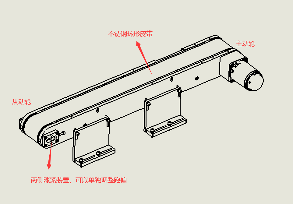

如图所示,现有结构是不锈钢的薄片平皮带,调节跑偏是靠从动轮那里的调节螺丝,一方面可以涨紧一方面调节跑偏。
现在遇到的问题是很难调好,调好以后用两三个月就会跑偏导致皮带蹭皮带轮的挡边,然后钢带就报废了。因为是不锈钢的皮带,所以做筋定位,还有做鼓形带轮效果都不是很好。
想请教下:
1、这种涨紧调节跑偏的结构是不是有问题?
2、有没有好一点的调节装置?就是调好了以后不容易再跑偏,起码可以用久一点。
我自己想了一种结构还没有开始搞,顺便先问一下有没有可行性,就是在正中间下方那里做一个顶紧的涨紧轮,轮子做宽一点,然后做拉拔螺丝可以调节这个涨紧轮两侧的高低来调节跑偏,因为我想是不是因为原有结构只有一个M5的螺丝调好以后用久了就松,如果我把涨紧装置做到底下,那么冲击力就没有那么大,是不是就要好一些。
语言组织有些乱,请大家见谅。

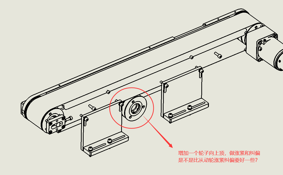

 楼主| 发表于 2021-8-3 19:15:44 | 显示全部楼层
补图,就是在下方装有个轮子起到涨紧纠偏的作用,这样是不是比上图里从动轮的涨紧纠偏效果要好一些?

发表于 2021-8-3 20:45:30 | 显示全部楼层
跑偏很正常的事,用防跑偏装置只能轻微的场所,跑偏大了防跑偏装置也是不起作用的,关键是驱动、换向滚筒的加工精度和钢带的制造精度
发表于 2021-8-3 21:45:00 | 显示全部楼层
增加张紧轮会好一点,可以试试的
发表于 2021-8-3 22:41:22 | 显示全部楼层
你在二楼发的结构可以。
