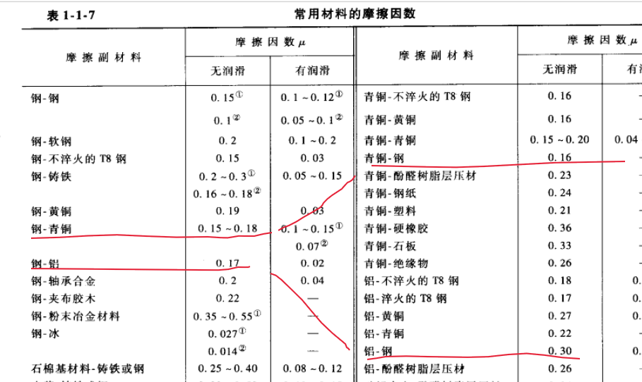

摩擦系数与谁动谁静止有关,见图,手册里的,前面的是静止的还是后面的是静止的。比如:钢-铝是0.17,钢是静止的还是铝是静止的?
铝-钢 0.3差很多啊

不排除手册校验人员搞的鬼。

      摩擦系数只供参考,不要太较真。
      严格来讲,接触面形态、接触面积、甚至接触面纹理都影响摩擦系数。
      实际情况还是要自行试验

我猜是实验测定方法的不同前静后动。

这个跟测量环境和方法都是有一定关系的!
