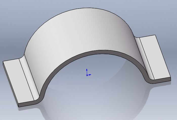

材料Q345,厚20,半径约200,轴向长度250,数量400厂里没有专门的冲压设备,想购买或外协,价格多少大概

板厚20,有疑问吗?

没用过这个大的,我们用的水管夹子,也就30左右,很便宜,能做的厂子也很多

问下供应商就行了 估计冲压直接做出来包括开模费用要200左右,用管子剖开焊接120左右,或者卷板焊接也在130左右
发表于 2021-7-31 17:10:22 | 显示全部楼层
实在不行,用卷板机,然后再冲,或者摩擦压力机

是的,连接钢结构钢管,抱箍结构用

大管径3-4mm就行,最多5mm。20mm做出来太笨了,而且折弯不好折。
为什么选Q345呢?是低温环境用吗?
