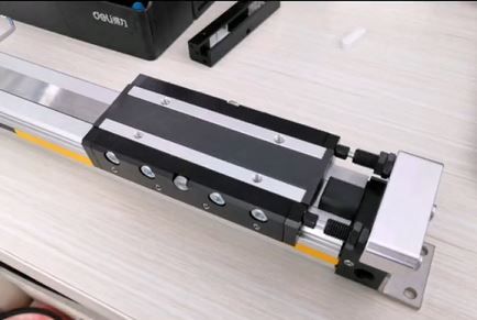

关于无杆气缸行程的利用
发表于 2021-7-29 18:52:19 | 显示全部楼层
一般不会用满行程,我都会留点余量的。
发表于 2021-7-31 00:05:54 | 显示全部楼层
这种用气动传动的,还是需要增加硬限位的!
发表于 2021-7-31 08:25:04 | 显示全部楼层
大家说的好。点赞支持
发表于 2022-6-9 15:12:24 | 显示全部楼层
如果容易确定实际使用行程时,可以直接按照使用行程选型,这样会省去额外的限位零件的成本(如缓冲器和支架);如果不能确定实际使用行程,选型时行程可以稍微加些余量,再通过限位缓冲器来调整行程。
