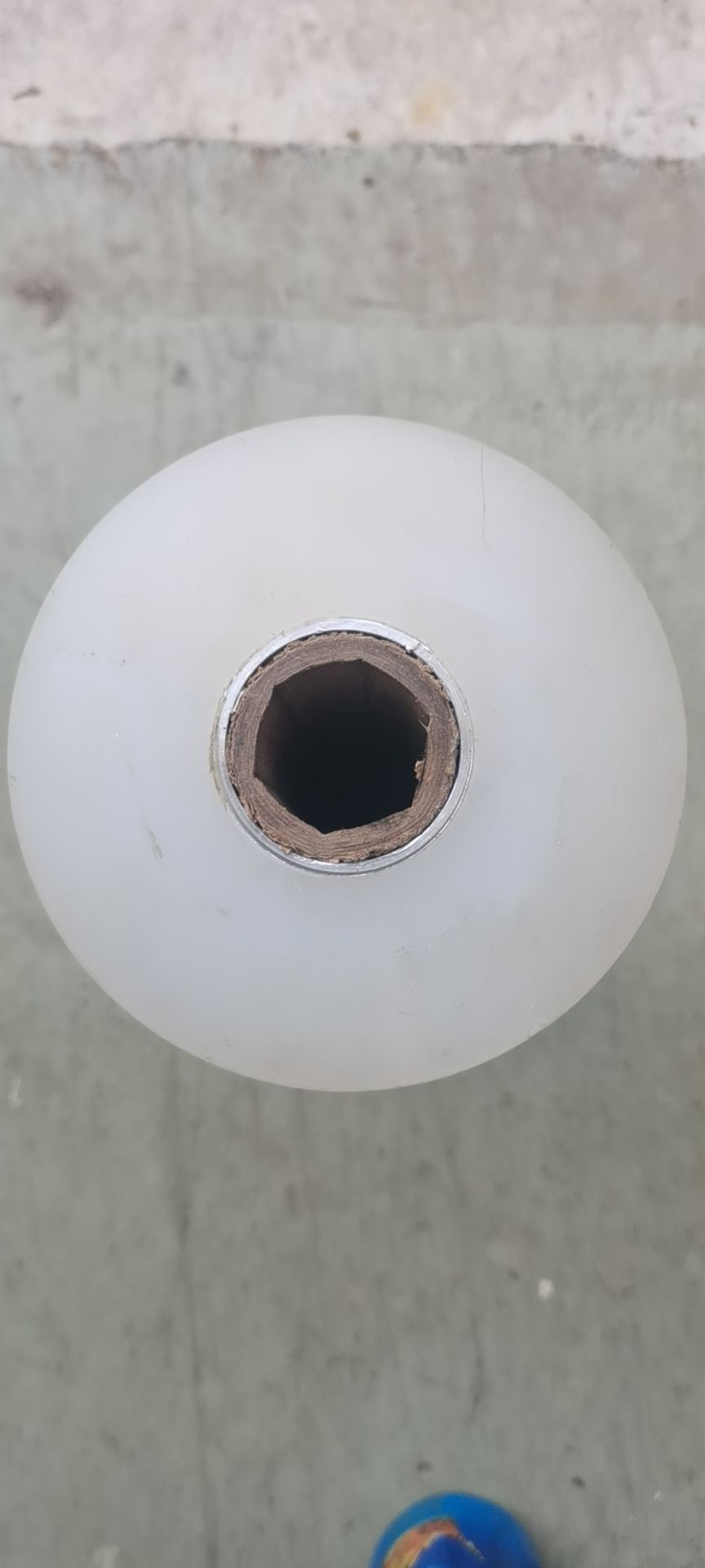

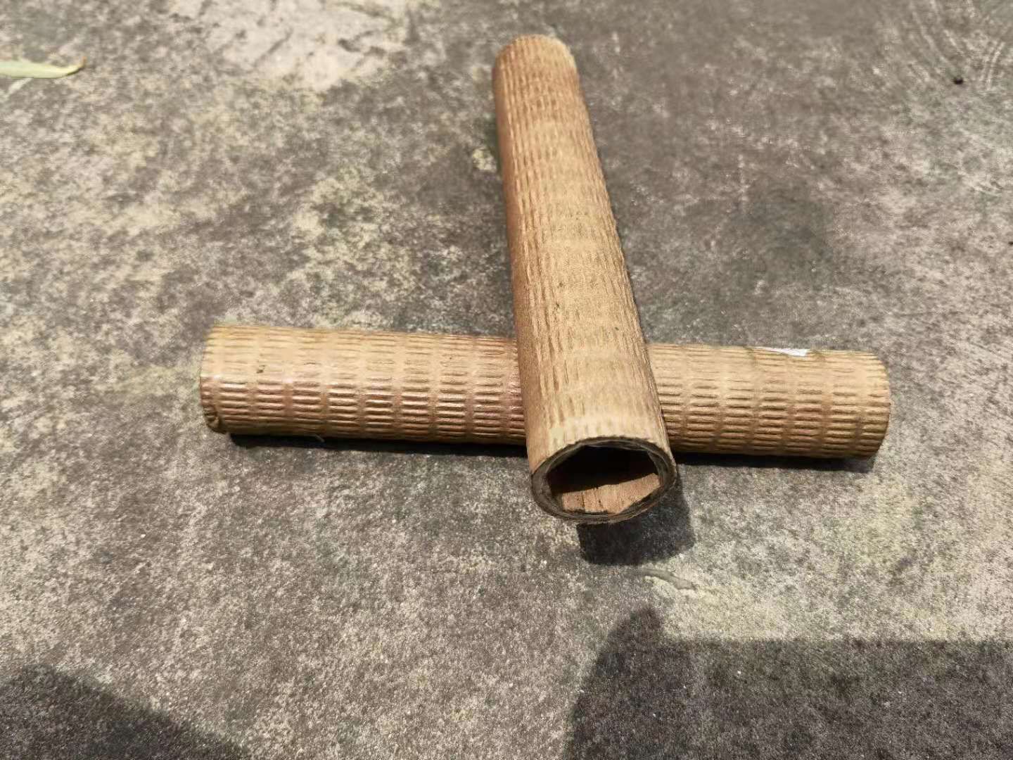

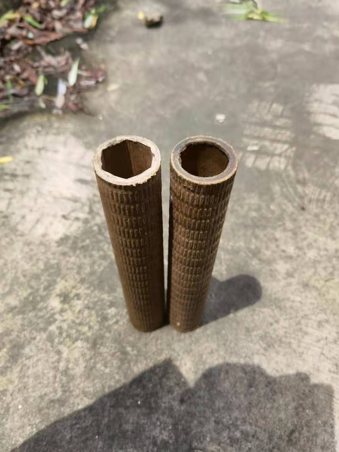

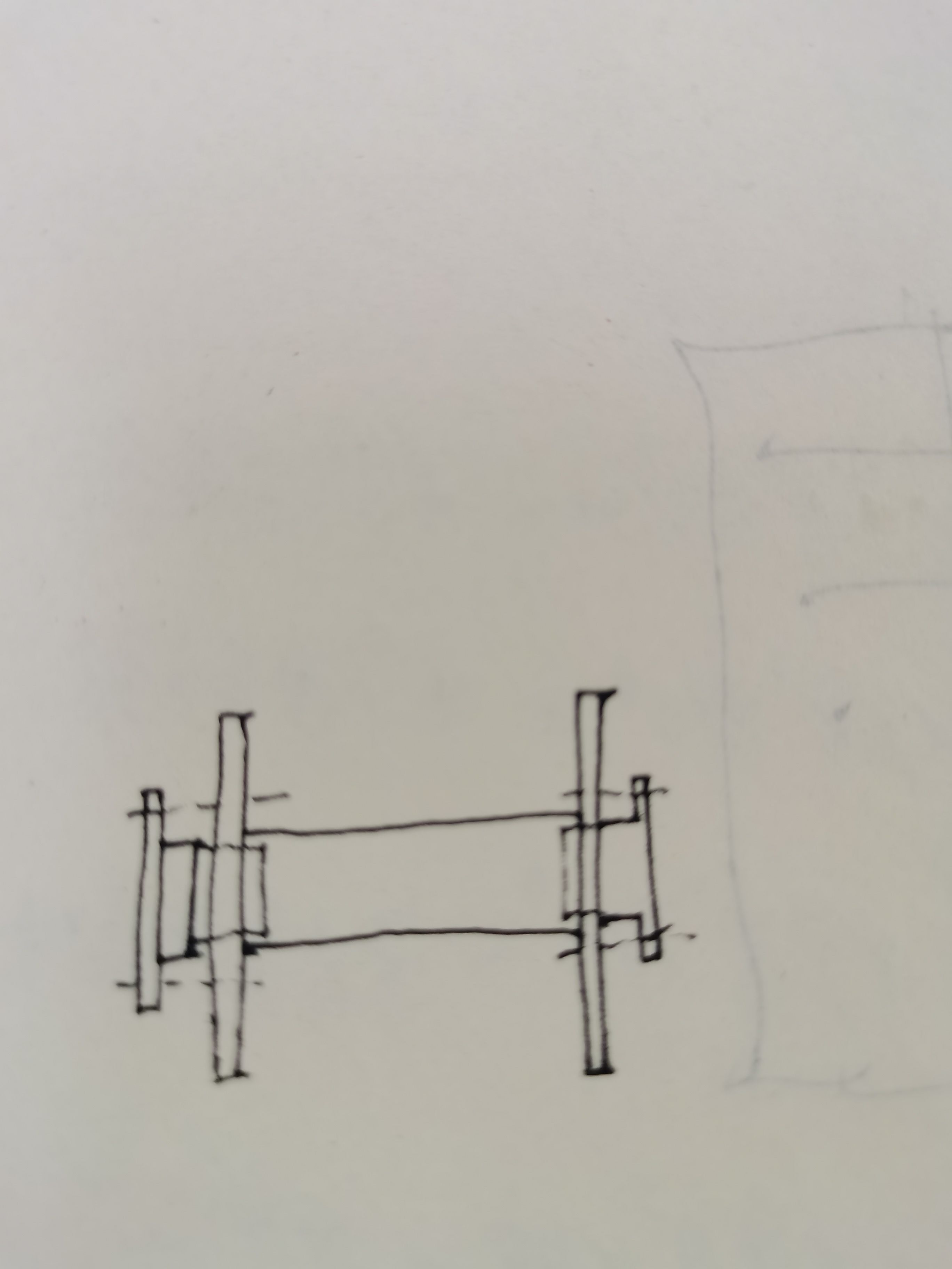

第一阶段:客户的原有的载体是纸筒,形式见后面的照片。
第二阶段:
2020年初,客户的客户需要在纸筒的两端增加挡板,目的是满足客户的客户的客户的需求。
当时明确一点,要充分利用现有的纸筒。原因只有一个:纸筒,有很多(据说有至少上万)。
这种两端加挡板的形式,使用需求量不大,三五百个。让我想办法处理。这个纸筒的外径41点多。
当时我就在论坛里,求助过:【新提醒】技术求助 - 机械设计 - 机械社区 - 百万机械行业人士网络家园 (cmiw.cn)当时处理的方法是:
1,加工反向牙,同时调整牙深和牙距
2,调紧螺纹配合(装配时比较吃紧,费力)
3,挡板+铝管+纸筒三者之间增加锁紧螺丝,防止转动。
4,纸筒和铝管的内壁的缝隙,我用热缩管+AB胶填满。
具体实物见:第一代铝纸筒。
客户使用至今,已有一年半之久。最近的问题:纸筒的六角长期磨损,需要更换纸筒。
目前比较难拆。

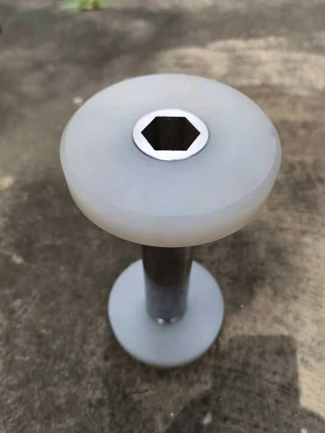

第三阶段:
我的客户嫌我装配的太紧,胶打的太大,他们不好更换,
希望我免费给他们更换,被我友好的拒绝。所以事情就发展到现在这个阶段。能否做成金属的六角筒子。
就有了我的另一个帖子:【新提醒】铝管深加工或其他,求助 - 简单求助 - 机械社区 - 百万机械行业人士网络家园 (cmiw.cn)
目前样品已成型。见附件!还没有试用。
我的担心点:原来的纸筒毕竟是软的。高速转起来,同轴不是问题。
现在的铝管是硬的,又是分了二次加工,它的同轴度会如何?能否满足使用。还只能拭目以待!

发表于 2021-7-28 15:07:58 | 显示全部楼层
个人感觉,铝管可以做薄一些,毕竟金属的强度在那。铝管的内六方孔加大,这样与轴之间就可以垫一层内外六方的纸筒垫,也能在一定程度上缓解“同轴”压力。
发表于 2021-7-28 15:17:45 | 显示全部楼层
两端各加一个挡板法兰怎么样?
发表于 2021-7-28 15:39:09 | 显示全部楼层
这铝管毕竟是刚体,会比纸筒好很多;铝筒的加工时怎么样的?
是夹中间,加工两头吗?铝筒本身有刚度,这样加工问题不大,精度可以保证的。。。
六角是在淘宝网上找的,好像是绍兴的。另一端是车床师傅车的。怎么夹的,我还真不知道。估计都是靠外形定位。  发表于 2021-7-28 16:17
 楼主| 发表于 2021-7-28 16:07:21 | 显示全部楼层
魍者归来 发表于 2021-7-28 15:07
个人感觉,铝管可以做薄一些,毕竟金属的强度在那。铝管的内六方孔加大,这样与轴之间就可以垫一层内外六方 ...

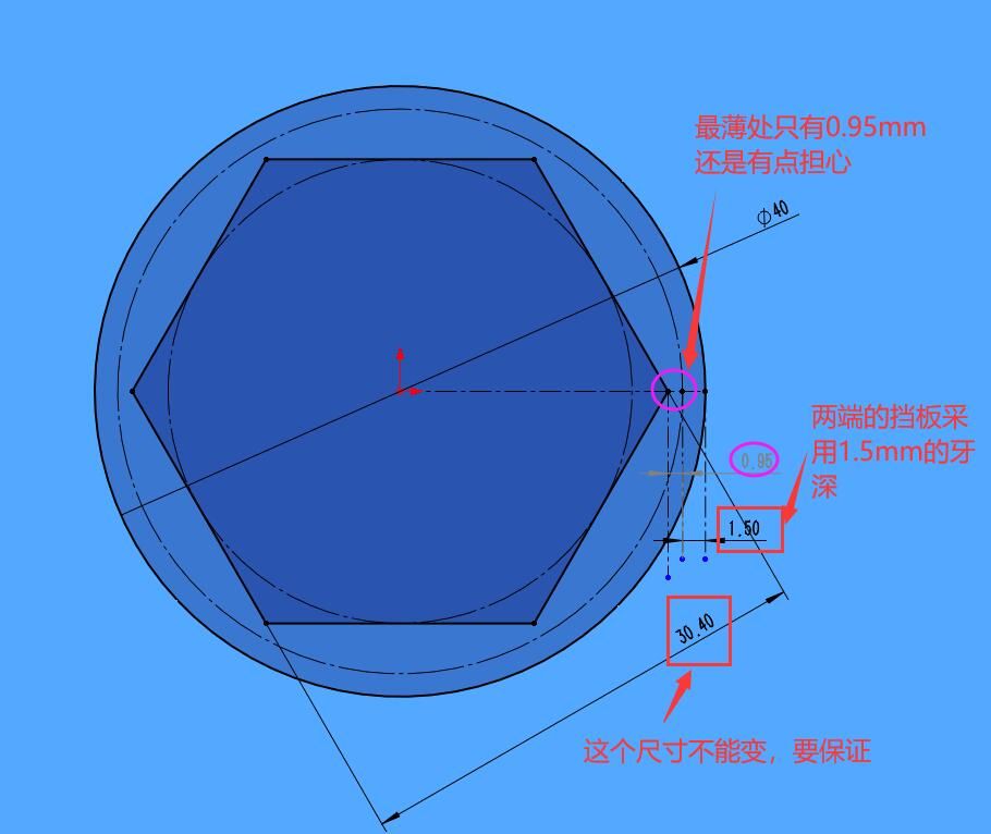

我查了一下铝管的规格,比较符合的就是两种
一种:外径45,内径30
一种:外径40,内径30
我简单的画了一下,感觉外径40的有点薄。
(其实我买了二段外径40的样品),后来还是没有敢用,以防万一。
 楼主| 发表于 2021-7-28 16:12:38 | 显示全部楼层
晓昀 发表于 2021-7-28 15:17
两端各加一个挡板法兰怎么样?
你说的这种,是在我第二阶段可以用,嵌在纸筒和铝管中间,也是一个方法,我考虑过。从成本控制上来说,部件越少,越简单越省钱。

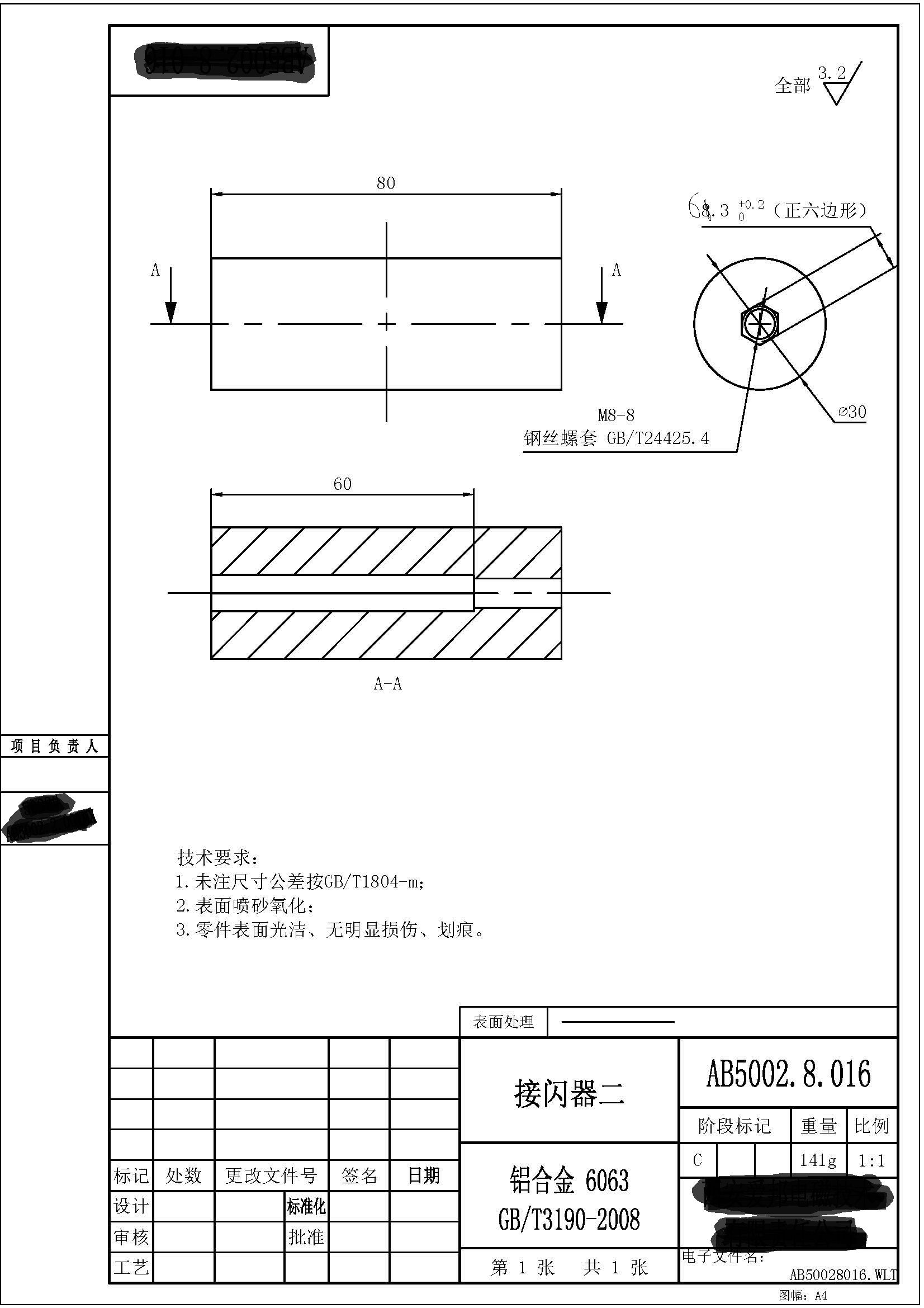

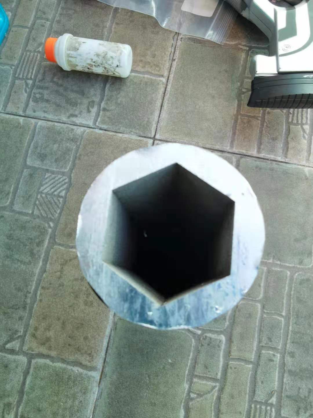

发表于 2021-7-28 18:04:15 | 显示全部楼层
楼主,内六角咋干的,求介绍,我今天也接到类似的活了。500个,我准备买厚壁铝管线切割后,一头打孔镶钢丝螺套。不知道还有没有更实惠的办法
加工个模具冲压,千斤顶手动压制应该可以  发表于 2021-7-30 08:22
电火花不是更贵了  发表于 2021-7-29 10:24
采用电火花加工的方式。我也是在淘宝上找的。他是浙江余姚的。13958356783 ,陈老板。  发表于 2021-7-28 20:05

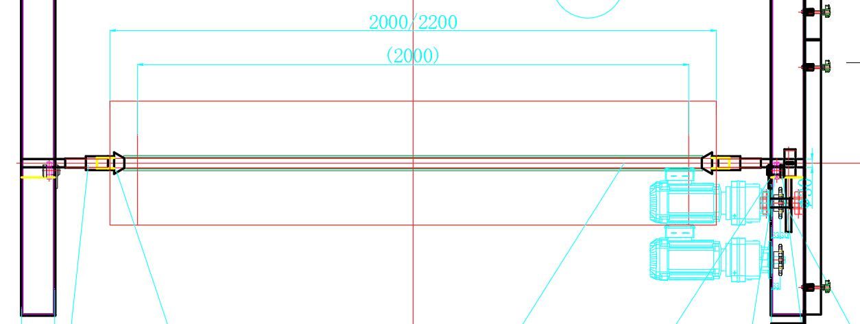

发表于 2021-7-29 08:41:41 | 显示全部楼层
 楼主| 发表于 2021-7-29 13:39:19 | 显示全部楼层
延安C 发表于 2021-7-29 08:41
不知道楼主的设备用在什么行业,应该是宽度大、薄、连续长的产品,与我们曾经的产品类似,如图
用在纺织、纱线行业。转轴不长,不到300mm
