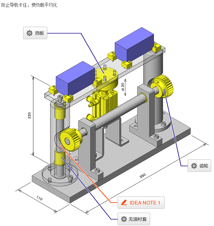

双气缸协同提升重物,要求有上下限两个定位点,怎么设计气动线路?负载600kg

重点在双气缸同步上,
发表于 2021-7-28 09:31:23 | 显示全部楼层
加一组齿轮齿条,最好单杠
发表于 2021-7-28 10:43:15 | 显示全部楼层
600KG的负重,最好用液压。
发表于 2021-7-28 10:58:33 | 显示全部楼层
液压,同步回路
发表于 2021-7-28 11:16:10 | 显示全部楼层
tbsj.png 单气缸+机构实现同步比双气缸好使哦!
发表于 2021-7-28 11:41:10 | 显示全部楼层
xinshiji666 发表于 2021-7-28 11:16
单气缸+机构实现同步比双气缸好使哦!
这个好
发表于 2021-7-28 12:33:00 | 显示全部楼层
没有说行程
发表于 2021-7-28 13:12:46 | 显示全部楼层
1,600Kg负载,气缸不大合适,液压缸考虑下;提升还有加速度也要算进去
2、双杠联动理论上可行,实际效果不好。单杠+滑动副即可
发表于 2021-7-28 13:38:25 | 显示全部楼层
因为有二个气缸,必须要有机械同步机构进行限定,比如剪叉臂结构。
