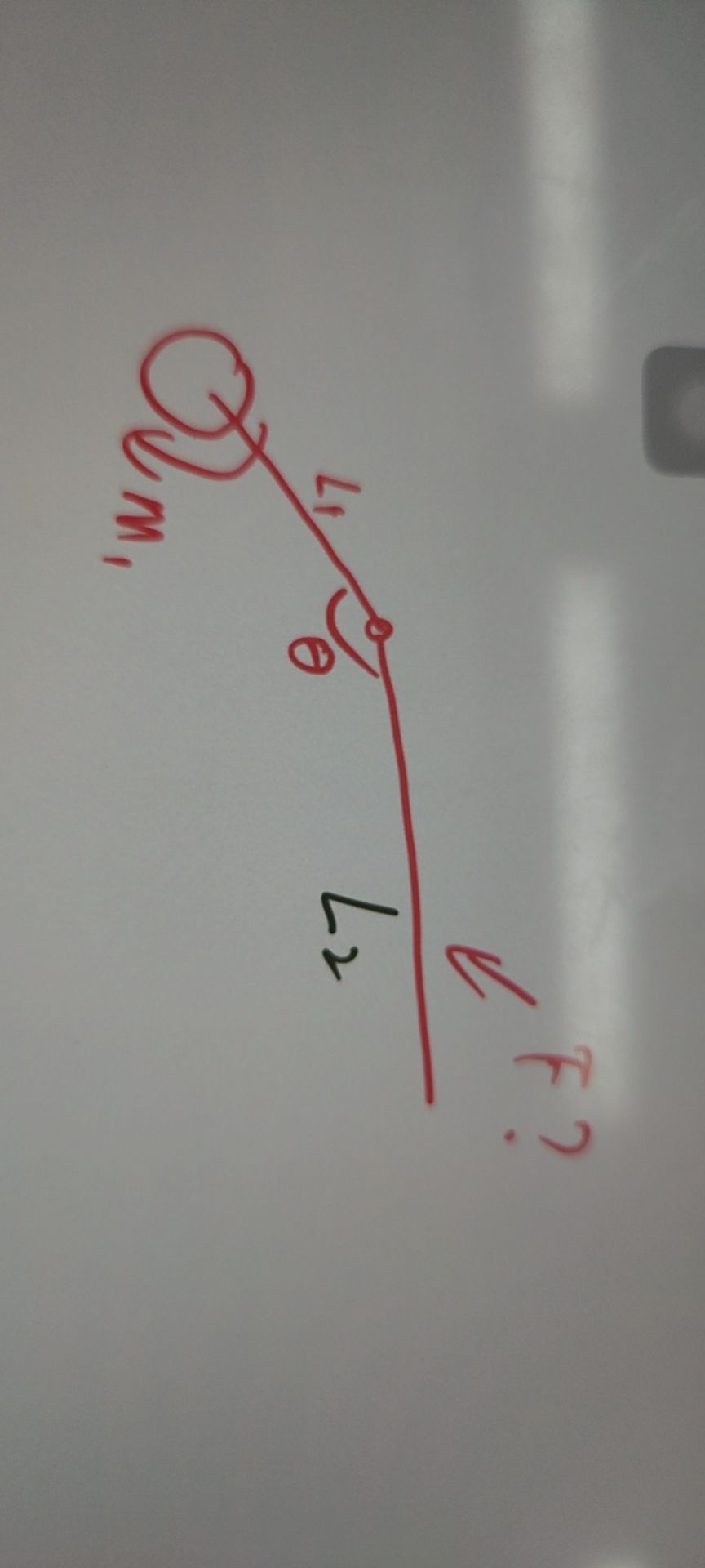

已知电机转矩M,力臂L1,θ角,求杆L2受到的力F?(静态分析)
PS:这个力的计算可逆吗,如果杆L2的F已知,求电机受到的转矩 也是这么算嘛
 楼主| 发表于 2021-7-23 14:29:13 | 显示全部楼层
如图
发表于 2021-7-23 14:55:02 | 显示全部楼层
这个用矢量大小方向去分析很麻烦,还容易算错。这个用虚位移原理去计算简简单单,虚位移就专搞这些事的

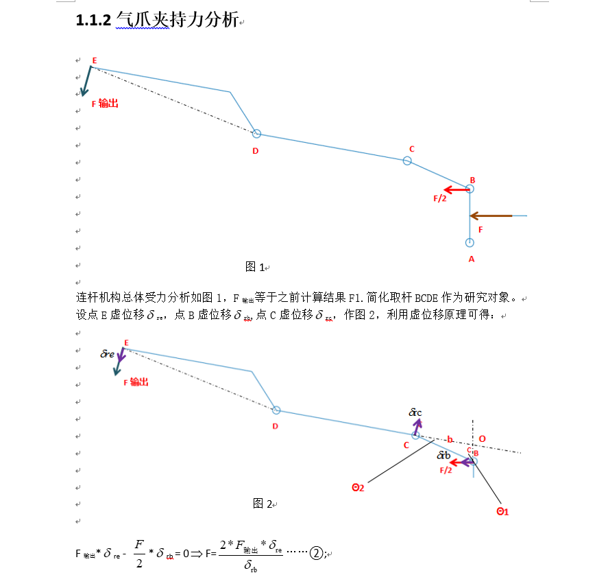

发表于 2021-7-23 15:02:16 | 显示全部楼层
这是我之前搞的一个分析 转轴 几个连杆 可以参考一下

 楼主| 发表于 2021-7-23 15:58:12 | 显示全部楼层
好的 我的哥
