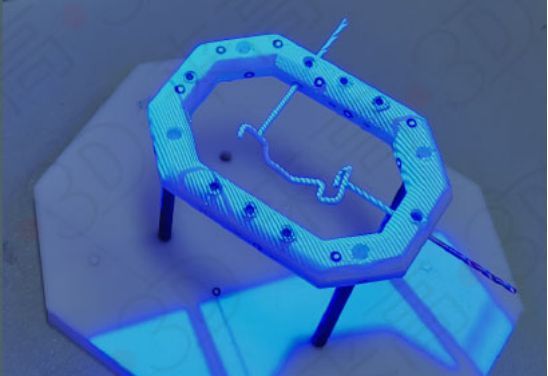

空间折弯管道的长度尺寸如何测量?

做个固定管子的基准架子上三座标测量了

三维有了先测量对角线尺寸,在三维图上找出中心线测量两弯角直线尺寸。还有什么问题联系电话吧!15684170153

 楼主| 发表于 2021-7-23 12:29:59 | 显示全部楼层
CDKEY* 发表于 2021-7-23 11:20
做个固定管子的基准架子上三座标测量了
非常感谢!这个方法太实用了。
发表于 2021-7-23 13:22:48 | 显示全部楼层
理论上来说,起点终点对,长度对,形状不见得就对。我觉如果是批量做,可以做检验工装。如果是单件,给一些关键尺寸。具体给哪些关键尺寸,要看管路在那些位置容易与其它部件干涉,或者在哪些位置必须在一定的位置与其它部件相关联。
 楼主| 发表于 2021-7-23 15:10:29 | 显示全部楼层
move3309 发表于 2021-7-23 13:22
理论上来说,起点终点对,长度对,形状不见得就对。我觉如果是批量做,可以做检验工装。如果是单件,给一些 ...
是的,最好就是做检具,我们想用检具检验,目前还没有思路。非常感谢。

发表于 2021-7-23 17:22:01 | 显示全部楼层
不要折腾自己人,把问题转嫁给外协工厂,让他们做检具或者提供胎具和现场检测方法,让他们自证明,把问题控制在家门外.
发表于 2021-7-25 18:41:23 | 显示全部楼层
建议简化测量尺寸,只测关键的几个值!
发表于 2021-7-30 02:22:32 | 显示全部楼层
空间两点之间相对长度,就是三个方向坐标差之和再开平方呀,这样就可以算出来每段长度,或者你建模时不要用坐标,直接用管道自身相对长度
