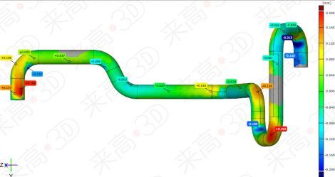

发表于 2021-7-23 07:48:54 | 显示全部楼层
3D扫描仪
https://www.163.com/dy/article/FTB3MCSV0538QUGF.html
谢谢你的回复。3D扫描仪买不起,领导不同意。
