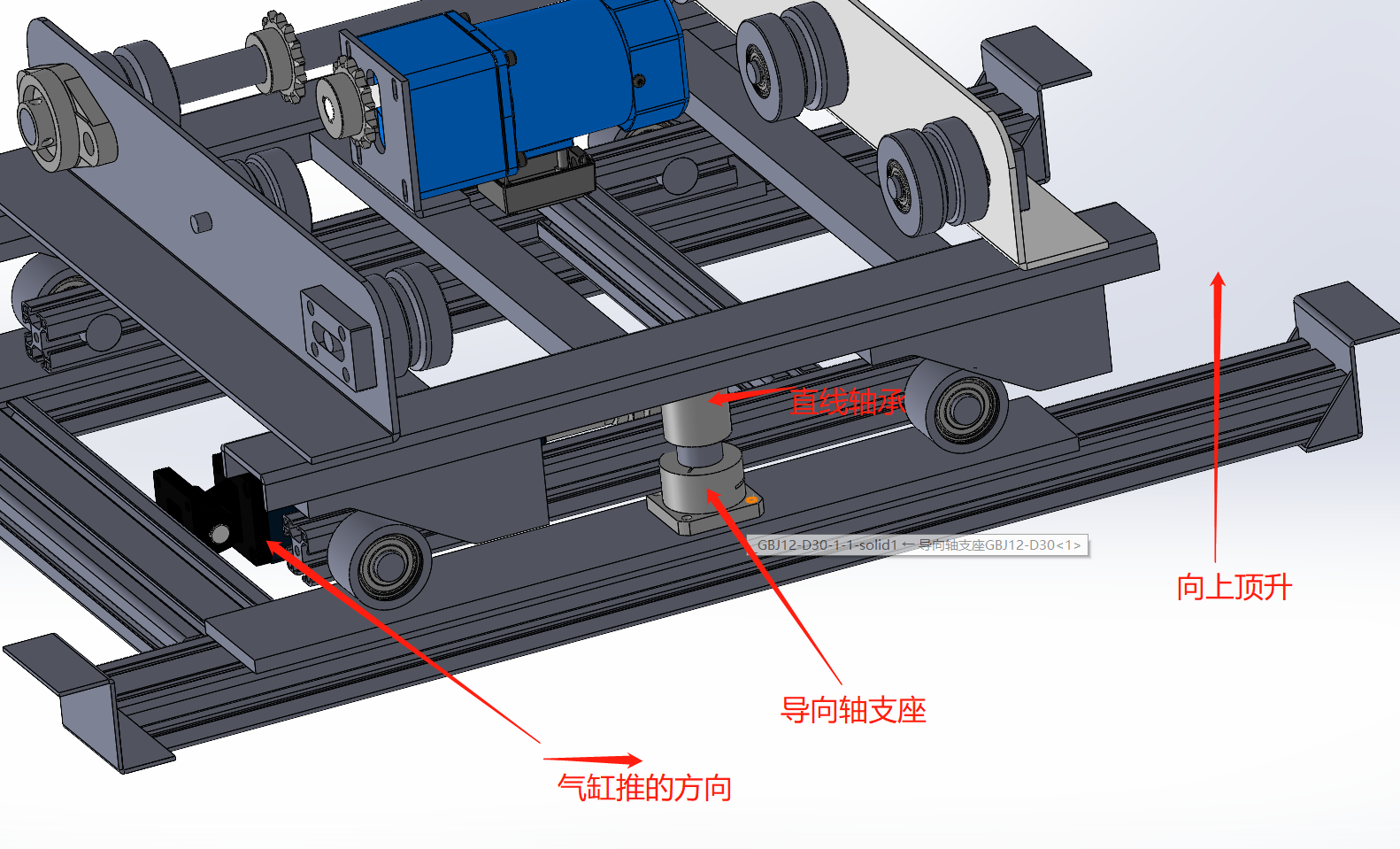

发表于 2021-7-22 17:43:50 | 显示全部楼层 |阅读模式
向上顶升的时候是否会卡住,顶不上去。
发表于 2021-7-22 18:24:29 | 显示全部楼层
条件限制气缸只能这样放吗?可不可以把气缸竖着放?这个顶升靠轮子滚动硬往里挤要的力会很大啊!
发表于 2021-7-22 18:28:36 | 显示全部楼层
做剪刀机构顶升也好啊

发表于 2021-7-22 19:11:10 | 显示全部楼层
你这玩意顶不上去正常,顶上去了。是神迹

发表于 2021-7-23 06:14:06 | 显示全部楼层
原理是可以的,楔块式升降。但你这个导向太弱了,要加强。

发表于 2021-7-23 07:52:12 | 显示全部楼层
建议再靠近凸轮的地方,放四个导向柱。
发表于 2021-7-23 08:02:53 | 显示全部楼层
分析:
1.侧向力很大,4个斜块的方向都是朝一个方向的,试试能不能对向设置,侧向力相互抵消
2.4个轮子和斜块如果调整的不好,有的接触上,有的接触不上,会产生倾覆力矩,导致卡住
3.两个导杆导向,太单薄了,最好是设置4根,并且根据你的负载,考虑是否加长单根导杆的导向长度(加长导套或者用两个导套)
4.顶升滚轮的支撑性能一定要考虑到位,校核的时候一定要求1个滚轮就能承受整个顶升力,并且还要乘以安全系数!
更新一下:
楼主,我发现你这个轮子底下还有拖板,这轮子能转的动么???
