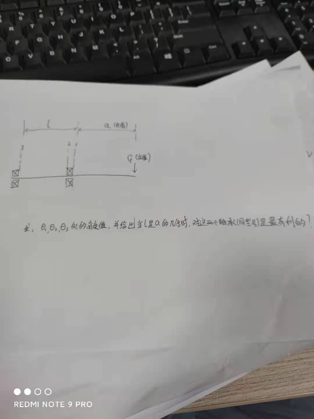

一对深沟球轴承悬臂支撑的情况下通过计算得到的结果怎末反直觉
 楼主| 发表于 2021-7-19 15:55:27 | 显示全部楼层
人在曹营心在汉 发表于 2021-7-19 15:25
兄弟。。。你公式都错了 自己想一想呀 这个角度怎么可能只跟前段距离相关,那我后面那段距离无限长,这个角 ...

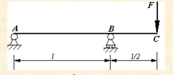

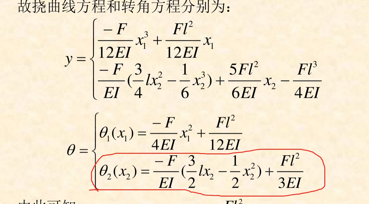

你还是没明白我的实际意图,悬臂的长度还有负载,在实际设计时是已知条件不可更改,我希望确定的是两个轴承的合理间距,也就是说当间距多大时轴承的受力还有寿命是最好的;当然如果从学术层面讲,悬臂很长的话角度固然很大,但是在这个轴承的另一侧会反向弯曲,也就是说该轴承处于一个拐点并不会损伤轴承寿命;上图是这个公式的出处,悬臂是间距一半显然是不够的,望高人能根据一般情况,推导一个悬臂端轴承内外两侧的角度值表达式,另外在结合实际情况分析一下该处轴承的受力,也即轴承是否别劲儿

微信图片_20210719161703.jpg 你图中列出的公式是基于前段尺寸是后段尺寸的两倍,所以给出的数字完全是错误的,我在你之前的帖子就完整地给出了一般情况下的绕度与角度计算公式,我不知道你想算什么,但反正通过计算,如果在整体长度与负载不变的情况下,前段与后段距离比例3:1时,第二个轴承此时的弯曲变形角度是最小的,当两个轴承重叠即仅存有一个轴承时,第一个轴承的变形角度是0,这个与现实情况吻合;当然这些都是计算中的理想情况,如果你想保证两个轴承的变形角度都是最低,我不知道你是想保证想加最低,还是两者相等,这些可以交于你自己计算,但显然两者想加最低是仅存在一个轴承时,两者相等肯定是前者与后者长度比例为1:1时。

谢谢你的计算,不过我的想法是这样的

你根本就没领会我的真正意图,自始至终都是学生思维,不懂就不懂还一点都不谦虚,建议你结合工程实际去考虑问题,不要纸上谈兵

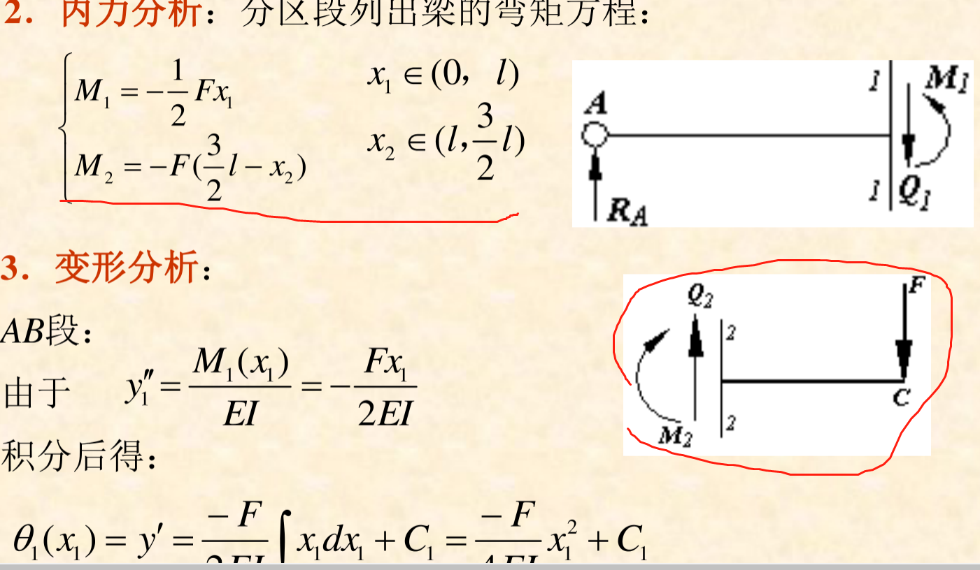

看看人家是咋算的,1和2的算法不一样,还需要变形协调
又不是什么很难的物理模型,材料力学第六章最简单的一个基本物理模型,看一遍书就知道结果,你告诉我非要顺着这个前者是后者2倍的物理模型计算?你算咩呀? 算一辈子都是前者是后者的2倍 你能得到什么答案?  发表于 2021-7-20 10:09
还我要懂得谦虚 一个问题我追着给你解答 解答了好几遍 你还看不懂 你要我怎么样 那个图我把你所有情况都给你列出来了 你还唧唧歪歪 说没理解你的意思 你的意思是什么 非要顺着这个错误的情况给你解答?  发表于 2021-7-20 10:06
你是不是智障。。。他这明显是基于前者尺寸是后者尺寸两倍数值进行的计算 所以他1跟2的公式可以做到分段表示,你都没发现他1段的公式都没有2段的尺寸长度吗,什么学生思维,你跟我聊至少要看懂别人在写什么  发表于 2021-7-20 10:04

3/2L-X2表示的就是2段的长度,你都不分析受力,不解出两个点支撑力,上来就给出一个通式岂不是笑话
