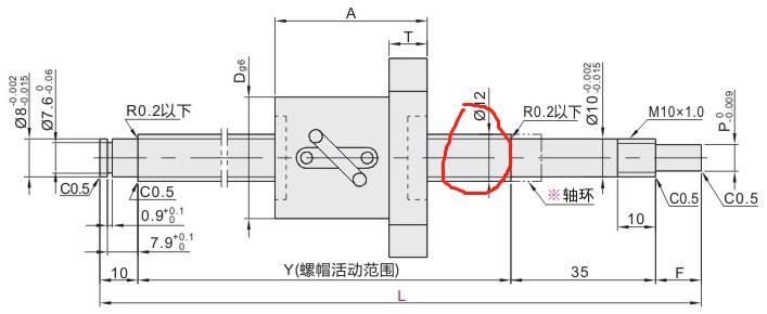

丝杆固定端一般要不要弄个扁位 卡扳手?
发表于 2021-7-19 10:38:19 | 显示全部楼层
要不然紧固螺母怎么拧紧?
 楼主| 发表于 2021-7-19 11:41:59 | 显示全部楼层
同创达-叶工 发表于 2021-7-19 10:38
要不然紧固螺母怎么拧紧?
用手扶着丝杆,不用太大的力,应该是可以锁紧的
发表于 2021-7-19 12:01:23 | 显示全部楼层
需要弄的,要不然咋拧紧螺母?另外这一块就算不铣扳手位置,这一块的行程也用不上,因为丝杆两端还要装防撞环(聚氨酯的)。。。
发表于 2021-7-19 13:04:22 | 显示全部楼层
要整扁位。或者直径大的可以开孔,插个螺丝刀进去也可以用。
发表于 2021-7-19 13:35:43 | 显示全部楼层
扁滴,ok;手滴,不ok。
发表于 2021-7-19 15:16:11 | 显示全部楼层
丝姆活动范围整扁位???,左端面来个螺纹孔加个垫片,还能防止丝姆移出
发表于 2021-7-19 15:18:50 | 显示全部楼层
有条件做一个方便些。
发表于 2021-7-19 15:31:19 | 显示全部楼层
必须要
发表于 2021-7-19 17:04:27 | 显示全部楼层
市场上买一条看看
