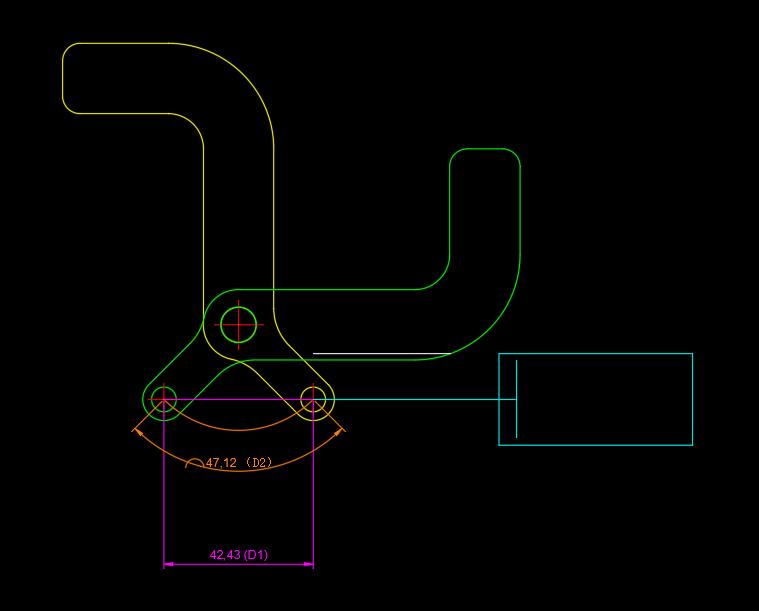

请教诸位,图中的气缸行程是应该按照D1算,还是按照D2算。3D图我也模拟了,D1的尺寸最接近,选D2的话实际行程会大好多,望大家能解答一下,谢谢!!! 1626347915(1).jpg

用行程可调气缸比较合理,气缸的行程一般不用尽的,特别是动作方向,回收方向由于受力小,可以让气缸到底。长期用尽行程会使气缸容易损坏。

气缸行程是汽缸活塞杆伸出的长度。所以应该是D1,右边气缸与连杆重合点轨迹在水平轴上的投影的长度,而不是弧长。

理论是D1,实际选的时候至少50行程,用机械结构来限位

最终伸出长度减去初始伸出长度就是气缸的行程。不用纠结中间过程

行程选D1就可以,前面接头螺纹可以适当调整行程,安装方式要选前铰支,后铰支或中摆。

选D1,因为气缸是走直线的。

行程要比D1稍长,用硬限位调整位置。图示自由度不够,会损坏气缸。

谢谢各位解答,上图只是画个示意图,尾部的铰链省略了,D1行程也是随便画的,主要想和大家讨论一下行程选用是用D1还是D2。

活塞杆头部走的是弧线
