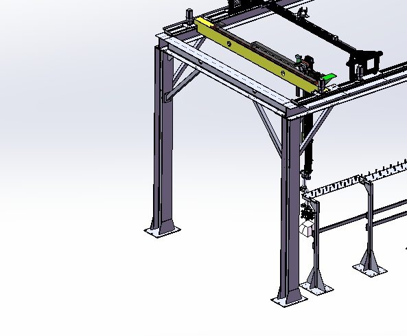

钢结构的安全系数取多少合适,见图,我想用ANSYS分析下应力,

往起重机械里面找
发表于 2021-7-15 19:06:37 | 显示全部楼层
有《钢结构设计规范》国家标准,GB50017。
发表于 2021-7-15 22:15:12 | 显示全部楼层
1.5倍,吊具到2以上。
发表于 2021-7-15 23:44:27 | 显示全部楼层
3倍5倍不嫌多。
发表于 2021-7-16 08:05:52 | 显示全部楼层
有钢结构标准
发表于 2021-7-16 13:10:44 | 显示全部楼层
钢结构设计规范里查一下
发表于 2021-7-16 16:43:47 | 显示全部楼层
1.3-1.5
发表于 2021-7-17 01:45:17 | 显示全部楼层
也有保守派,取2以上!
发表于 2021-7-17 08:50:22 | 显示全部楼层
GB50017
