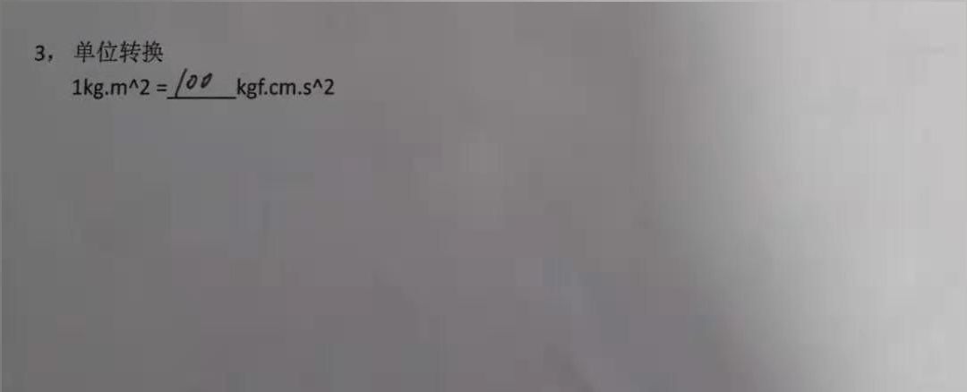

大家好!下图中,横线上应该填数字多少?谢谢!
发表于 2021-7-15 00:39:35 | 显示全部楼层 |阅读模式
发表于 2021-7-15 09:45:36 | 显示全部楼层
发表于 2021-7-15 10:01:06 | 显示全部楼层
这题出得有问题
因为俺说不上来,所以觉得这题出得有问题。@做钢的  发表于 2021-7-15 11:21
你说说看左右分别代表着物理量  发表于 2021-7-15 11:17
填100是正确的。但这样的题好像在工程应用上没什么意义。更像是一道纯物理题。  发表于 2021-7-15 10:07
发表于 2021-7-15 13:37:58 | 显示全部楼层
不是10吗?
发表于 2021-7-15 15:06:40 | 显示全部楼层
这是一个什么力?
发表于 2021-7-15 15:45:09 | 显示全部楼层
我怎么感觉是10^5呢
发表于 2021-7-17 00:47:49 | 显示全部楼层
这是要算什么东西呀?
发表于 2021-7-17 08:02:17 | 显示全部楼层
10
发表于 2021-7-17 08:23:33 | 显示全部楼层
这题是有点问题,标法不对
