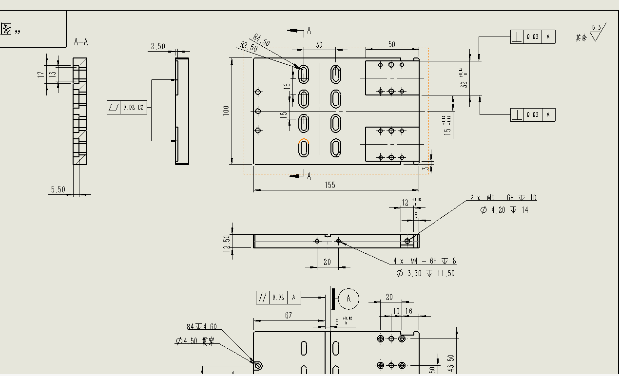

各位大神!!求教形位公差的标注问题

图纸的行为公差 看的有点晕。1.平行度0.03 C   你这个 我就没看懂,如果你表达的意思是两个面共面    可以标注轮廓度0.03 CZ(意思是:控制两个面的高平面度和高低差)  2. 平行度 不要标注在标注上,(这边标注是误以为是中线或者是中心面的意思),可以标注轮廓线或者界线上  还有其它问题, 可以去看一下 欧标的GPS ,国内GB就是根据欧标的

微信图片_20210716103009.png 谢谢指导,这样应该可以了吧?

轮廓度  不是平面度

我想了想,我要求的是两面共面,槽深并没有要求,这样用平面度要求两个面有共同公差带,共同公差带的高度是0.02,这样就可以了吧?用轮廓度来规定的话,意义是让实际平面是在理想平面±0.01的公差带内,是可以这样理解吗
