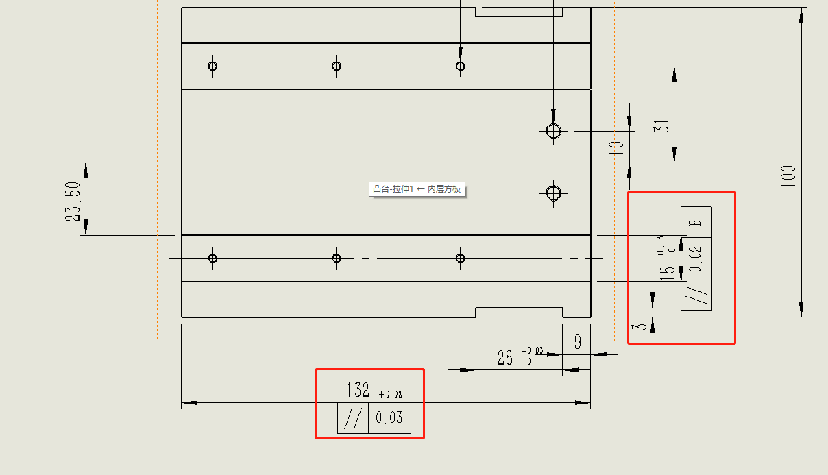

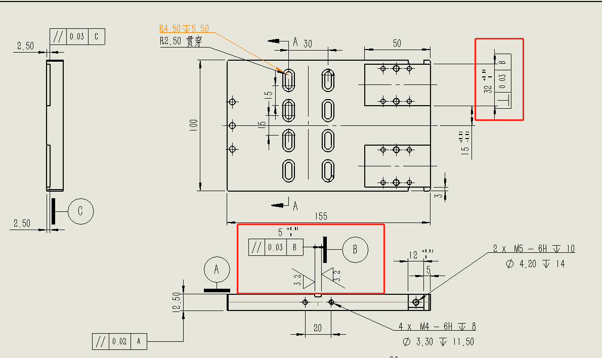

1.png 问题1、我想表达让主视图的两个定位槽的两面,与俯视图里的长条凹槽垂直,这样直接标注在尺寸线上可以吗?
问题2、我想表达方板两面平行,且两个装导轨的定位槽的两个面也平行,这样标注可以吗?
另外,形位公差这样标,对尺寸有无影响?需不需要把尺寸上的公差去掉?
感谢大神解答呀!!

对称公差数字与基本尺寸数字竟然大小不一,平行度公差竟然没基准,公差独立原则你竟然完全不知道,你的公差知识是零蛋,楼主我就问你大学期间你是不是天天旷课

第一张图左边的平行度箭头指向不对。
第二张图下面尺寸132平行度没有基准。
