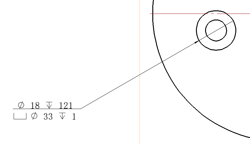

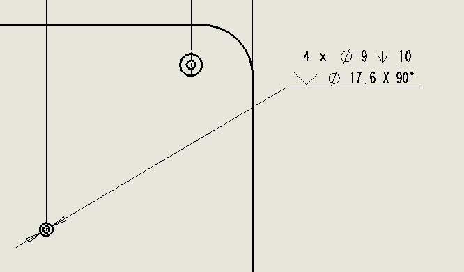

各位大神看看这标的有没有问题
图1
图1
图2
图2
发表于 2021-7-14 16:39:08 | 显示全部楼层
有问题

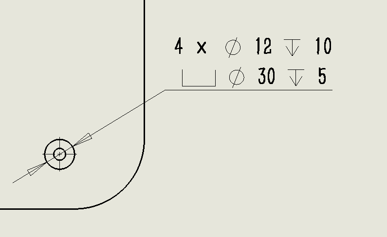

图3
图3
发表于 2021-7-14 16:49:31 | 显示全部楼层
有问题,容易产生歧义, 要让加都,很清晰的知道;
直径12的孔是深度10, 从哪个面算;

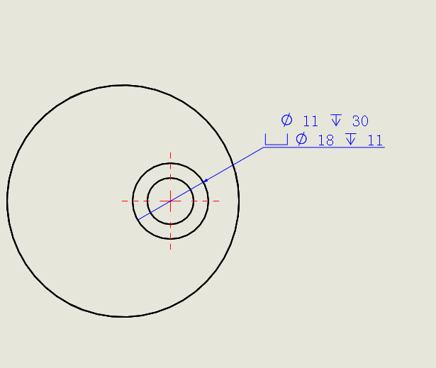

发表于 2021-7-14 17:15:23 | 显示全部楼层
没问题。非标都是这样标的,非要纠结格式什么的,没有意义,图纸都出不完,
不过你的孔打的有问题吧,正常沉头孔是贯穿,你是不是调打孔参数什么了

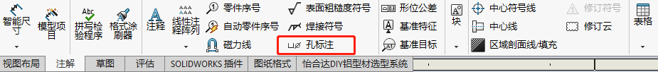

发表于 2021-7-14 17:31:58 | 显示全部楼层
自己试了试,sw有自己的默认GB机制,应该是对的。

发表于 2021-7-14 17:33:38 | 显示全部楼层
螺栓过孔要标注贯穿
发表于 2021-7-14 17:43:07 | 显示全部楼层
沉头孔不贯穿的话有啥意义呀?
标注的话,自己调完参数直接孔标注就是这么出的,没啥问题呀
发表于 2021-7-14 17:59:23 | 显示全部楼层
标注方式没问题,我也是一直这么标注的。
发表于 2021-7-14 18:14:35 | 显示全部楼层
楼主标成那德行了,一个个还看不出来,还大叫正常。你们的solidworks该重装了
