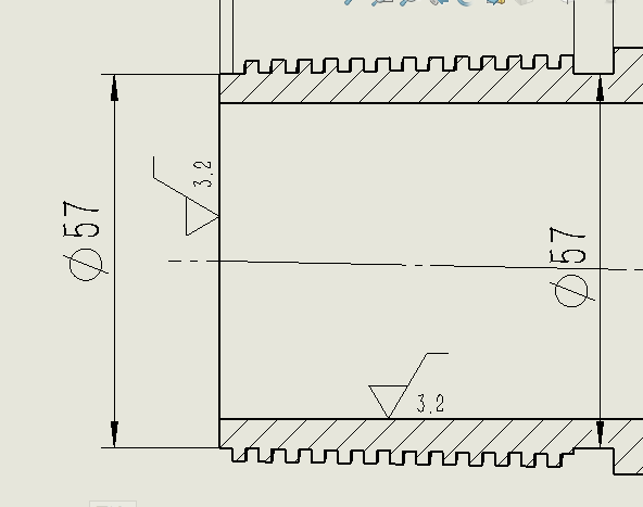

请问一下,这个矩形螺纹带1°的倾角应该怎样标注。外端大径61,小径57,螺距4齿高2齿距2。前段留了2mm,后端留了6mm的退刀槽。

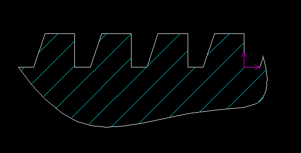

 楼主| 发表于 2021-7-13 16:45:22 | 显示全部楼层
做钢的 发表于 2021-7-13 16:12
兄弟,粗糙度值都标错位置了,还有你那个真是斜面的话,这图就画错了知道吗
你用的是CAD吧,我用的solidwork直接转换成的二维图。直接把矩形螺纹变成这样了。
发表于 2021-7-13 17:14:23 | 显示全部楼层
这种就按图中的一样把你要给出的螺纹要求标出来!
发表于 2021-7-13 19:06:50 | 显示全部楼层
局部放大图,标注大经,底径,螺距,角度。

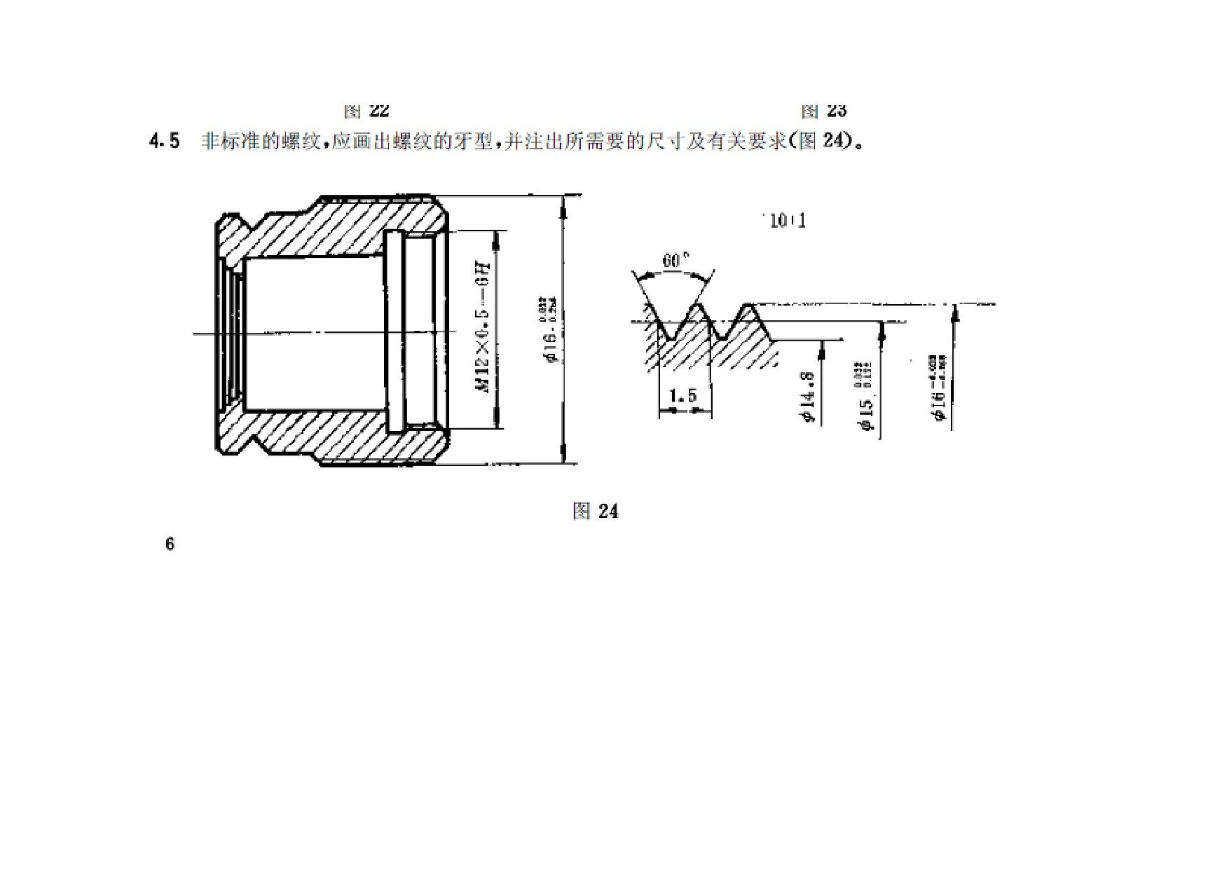

发表于 2021-7-13 20:55:38 | 显示全部楼层
标注螺纹大径和螺距,并注明螺纹类型,螺纹牙型图可给可不给。操作工知道怎么加工。

发表于 2021-7-15 01:44:15 | 显示全部楼层
局部剖视再放大,再在剖切放大图上面增加尺寸标注。
