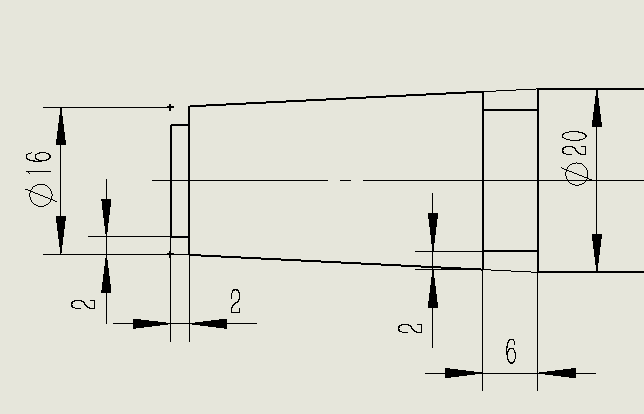

懂制图的大佬们帮忙看下有什么问题
发表于 2021-7-14 11:03:50 | 显示全部楼层
再加上长度及牙形就OK了
 楼主| 发表于 2021-7-14 12:59:30 | 显示全部楼层
hxt610 发表于 2021-7-14 11:03
再加上长度及牙形就OK了
说实话,我不太确定有1°倾角的矩形螺纹什么牙型。不确定是带斜度还是平面的。应该和梯形螺纹一样吧。
先不问你为什么怎么做,你总得知道想做什么吧!总得把内外螺纹放到一起让它们啮合在一起才可以吧!总得知道把螺纹做成大小头的目的吧!不知道目的,总得知道结果吧!:P:lol:L  发表于 2021-7-14 13:40
 楼主| 发表于 2021-7-14 14:23:14 | 显示全部楼层
再加上长度及牙形就OK了
我想把那个螺纹弄细致一点,让加工厂的可以看明白。我自己能明白什么意思但是表达不清。   加工厂那边也没有懂制图的,我也没有实际加工过螺纹这类。所以比较麻烦。  没有固定的师傅教一点点摸索很杂乱,论坛里面给了我不下10种方法,但是你的感觉是最简便的。
发表于 2021-7-14 16:00:02 | 显示全部楼层
hxt610 发表于 2021-7-13 09:33
1.首先,设计者基本功不够;
2.结构要素:台阶过渡处要有倒角,特别是越程槽部分;
3.图纸布局:左视图可 ...
其它的我赞同但粗糙度是可以标在下方的机械制图教材里也是这样的

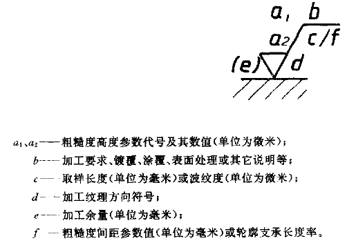

发表于 2021-7-15 11:00:38 | 显示全部楼层
看看这个,不同区域功能不一样;粗糙度数值只能标注在a1、a2位置;
其它位置功能都不是粗糙度数值Ra、Rz、Ry。

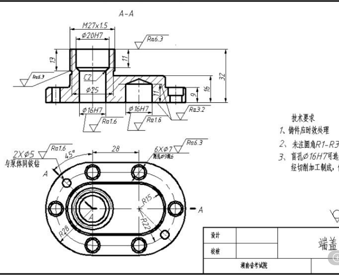

发表于 2021-7-15 15:04:56 | 显示全部楼层
其它位置功能都不是粗糙 ...
我之前有做过这个考试题
不知道我为什么不能上传图片  发表于 2021-7-15 15:05

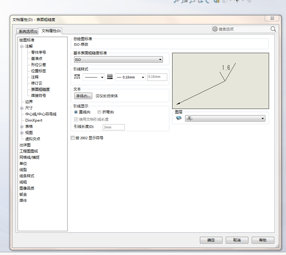

发表于 2021-7-15 15:07:52 | 显示全部楼层
其它位置功能都不是粗糙 ...
再传一次
如果改成这样了,给大家提供一下,感谢感谢!不管是GB、JB还是ISO、HG都可以。GBT131-1993好像被替代了,我没找到新标准。  发表于 2021-7-15 15:59
我觉得用标准来说明更合理一些;solidworks、中望CAD等都不支持这样做(可以强制在那个位置“写”);查了GBT131-1993就是这样的(我的截图就是这个标准的);不知道代替这个标准的标准是不是改成你这个图纸这样了?  发表于 2021-7-15 15:55
发表于 2021-7-15 15:19:20 | 显示全部楼层

发表于 2021-7-15 16:07:52 | 显示全部楼层
我觉得没必要 这么挑衅的讨论,我们只是讨论一下,如果说不能讨论我就认输,不想为此发生争论,另外我说SW2016可以这样标并非是硬写上去,具体的自己可以去试,把图片附上,点上下面的勾就可以这样标注,我不是制定行业标准的人,我没这个本事,这些事还是交给有本事的人
