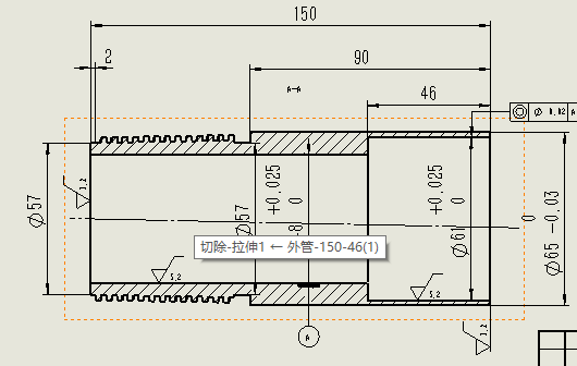

懂制图的大佬们帮忙看下有什么问题

太难了,学习之后2年没碰过,这是第一次做实际加工图。

不难,但是需要踏实!
建议:从头到尾1字不落的看这几本书(别说毕业时书都扔了):1.《机械制图》、2.《公差配合与测量技术》、3.《画法几何》、4.机械手册中加工方法对应的尺寸公差、形位公差、表面粗糙度......。
以上做到每隔一段时间看一遍,每次都1字不落的看你,每1次都会有收获。
但是要想成为一个设计师,还要更扎实的专业功底和实际经验。

如果我想将这个螺纹外端比内端向下沉1mm应该怎样标注。做一个斜度。
发表于 2021-7-13 12:33:38 | 显示全部楼层
是受力为主还是密封为主?不同的功用,零件结构及材料等要求不同;
受力也分等级;密封也要看压力等级(数量级);
不同的螺纹受力和密封效果不一样,
密封(受压力)参考液压、气动;
受力参考工程机械;
你这个螺纹如果要斜度1mm,要内、外螺纹一起考虑,
不是标准螺纹就把所有尺寸都标注到就行了。

这个知道需要都考虑,厂家给的建议是下沉1mm,防止晃动这类情况。   这个零件是钻杆外面套着的。具体干什么用的也不确定,老板并没有明确说明。

1626156070(1).jpg 这个螺纹加了一个斜度,  我直接在下面用文字说明    螺距  齿高  齿距  斜度角度可以吗
发表于 2021-7-13 16:16:32 | 显示全部楼层
螺纹标注:
大端内径,小端内径
螺纹大端到小端的长度
按上面尺寸做模型
在工程图做放大图
在放大图里如实标注牙形尺寸(牙宽、牙高、螺距或者导程)
一定要真实画出螺旋线和螺纹牙形,再进行旋转切除
发表于 2021-7-13 16:20:18 | 显示全部楼层
国外螺纹有不标注螺距,而是标注每英寸多少牙
 楼主| 发表于 2021-7-13 16:55:27 | 显示全部楼层
hxt610 发表于 2021-7-13 16:16
螺纹标注:
大端内径,小端内径
但是我这个前面去掉了2mm后面去掉了6mm,没办法标注小径。我想在技术要求里面吧外端的大径和小径说明,然后把螺距,牙高,牙距和倾角说明,不在图上做说明了。
标注也好,说明也好,要做到工艺人员、车工看图没有歧义!也就是不会有超过1个答案!这和“前面去掉了2mm后面去掉了6mm”没有任何关系!你标到哪儿就从哪儿算!比如外端找不到大径标注位置可以找两条线的交点  发表于 2021-7-14 10:50
