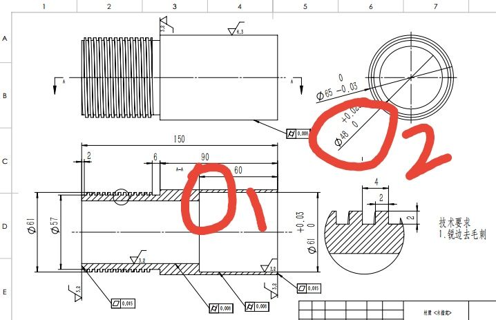

懂制图的大佬们帮忙看下有什么问题
发表于 2021-7-12 11:38:49 | 显示全部楼层
粗糙度与形状公差不匹配
发表于 2021-7-12 11:54:19 | 显示全部楼层
引出线为啥要斜着放。。。
上方3.2粗糙度方向反了,下方右端面的3.2也反了,φ65和φ48应放在左边视图中
下方的剖视图完全没必要,直接在上面剖视
这么点平面标平面度不合理,以轴线为基准,标端面圆跳动
其他没怎么看,应该还有不少问题
发表于 2021-7-12 12:19:48 | 显示全部楼层
1位置是不是要有退刀槽?壁厚太薄,退刀槽不好干。
2位置的尺寸最好不要标在这个图上。看不清是哪个位置的轴径。
数控可以不设退刀槽  发表于 2021-7-12 13:41
发表于 2021-7-12 15:03:16 | 显示全部楼层
最明显的是螺纹没标!
矩形螺纹可按梯形螺纹标准标注!
光标尺寸谁知道是左旋还是右旋,单头还是双头或三头呢!!!

矩形螺纹应该是用图形表示出来  然后在技术要求说明吧,

毛病太多,不想说,一个视图就行,非得弄三个....

实在是没办法,公司刚开始做这个项目,就我一个会一点的。  找的厂家也没有制图的师傅,所以只能找人问一问了。
发表于 2021-7-13 09:33:39 | 显示全部楼层
1.首先,设计者基本功不够;
2.结构要素:台阶过渡处要有倒角,特别是越程槽部分;
3.图纸布局:左视图可以取消,取消后不会影响图纸表达;
4.剖视图:   在本图可以而且必要取消剖面符号;
5.尺寸标注:φ48、φ61实际上只有一个需要与杆配合,另一个标注双正差的大公差;
6.尺寸标注:φ65做为无需配合的外表面标注公差只能增加加工成本;
7.表面粗糙度:数值位置错误,要标到横线上面;
8.表面粗糙度:粗糙度符号右上的短横去掉;
9.表面粗糙度:有配合的面要求低的粗糙度;其它面12.5或25或不标;
10.表面粗糙度:俯视图右下角的粗糙度符号反了;
11.表面粗糙度:非配合面除非有外观要求,不必很低的粗糙度;
12.形位公差:引线要垂直于被标注要素;
13.形位公差:φ65圆柱度0.008意味着---尺寸在64.97~65之间,加工精度在0.008范围;不是必须没必要怎么做;
14.形位公差:图纸上3个圆柱度一般都不需要标注,像柱塞之类需要防泄漏还要滑动等情况,才去标注圆柱度;
15.形位公差:有尺寸标注的,形位公差箭头要对齐尺寸线;
16.形位公差:有必要标注螺纹对内孔轴线的同轴度;
17.技术要求:锐边是锐边,毛刺是毛刺;应该是---1.棱边倒钝;2.去毛刺。
