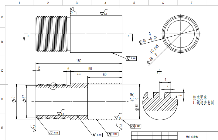

1626050405(1).jpg 希望看一下这个图哪里需要更改。
发表于 2021-7-12 09:16:07 | 显示全部楼层
额。基准吧。你这个圆柱度0.008!是用在啥地方。
这个是钻杆外面的轴套类似的东西,我不确定圆柱度应该给多大,或者给不给。  发表于 2021-7-12 09:31
发表于 2021-7-12 09:39:01 | 显示全部楼层
61\57\2\4等尺寸标注不对,建议学习一下矩形螺纹标注方法
哪里可以学习矩形标注方法,我之前查过,只是说把尺寸标注出来。没有找到具体的,  发表于 2021-7-12 11:38
发表于 2021-7-12 09:42:19 | 显示全部楼层
好家伙,你这个东西尺寸精度这么标,供应商报价肯定老高了。
1、两端平面度其实不用标,照常都是很高的。
2、把右上两个直径尺寸标注到坐下剖视图,方便加工人员看尺寸;
3、应该已65这个直径标为基准圆,标掉头加工61,57直径的同轴度公差;
4、还有一般形位公差是跟在尺寸后面,推荐你看下机械制图手册;
5、最后就是你的形位公差真的是标的高,不知道你用在哪里,我用的两端装外径12的轴承,同轴度0.02也够了。
一般都是以内孔作为标注基准  发表于 2021-7-12 13:38
0.008圆柱度其实还好,7级精度,如果不是类似装轴承之类的配合的话可以不标,直接标公差比较方便,标代号也可以  发表于 2021-7-12 13:36
那尺寸精度直接标注H7 g6吗 ,是在钻杆上使用,第一次做实际的加工图。想着把圆柱度这种也标注上。既然这样就删除掉。  发表于 2021-7-12 09:58
发表于 2021-7-12 09:58:04 | 显示全部楼层
注:矩形螺纹没有标准,对公制矩形螺纹的直径与螺距可按梯形螺纹的直径与螺距选择。
 楼主| 发表于 2021-7-12 10:00:23 | 显示全部楼层
如果我想把螺纹外端向下沉1mm做一个斜度应该怎样标注,厂家说这样可以防止抖动。
发表于 2021-7-12 10:20:54 | 显示全部楼层
这个应该套在什么东西上面吧    倒倒角 ; 这个件车床上一刀干不了,标一标同心度
发表于 2021-7-12 10:39:15 | 显示全部楼层
你得知道这个东西它要求高不高。然后再去查一下国标。参照国标给定形位公差范围。公司要是有好前辈问一下好前辈们选多大的公差合理。
没有老前辈,这是好事。就怕一群乌合之众指指点点,干啥你都不对。  发表于 2021-7-12 13:09
公司刚开始做这个,没有老前辈,只能一点点摸索。  发表于 2021-7-12 10:52

发表于 2021-7-12 11:20:13 | 显示全部楼层
园尺寸尽量标注到非园视图上,同样侧视图也就可以去掉了。
