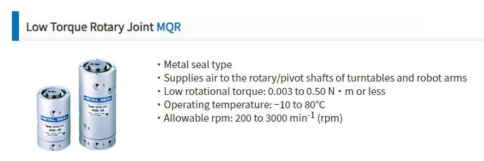

SMC  有MQR1   回转接头  转速  3000转能满足,可以去咨询下

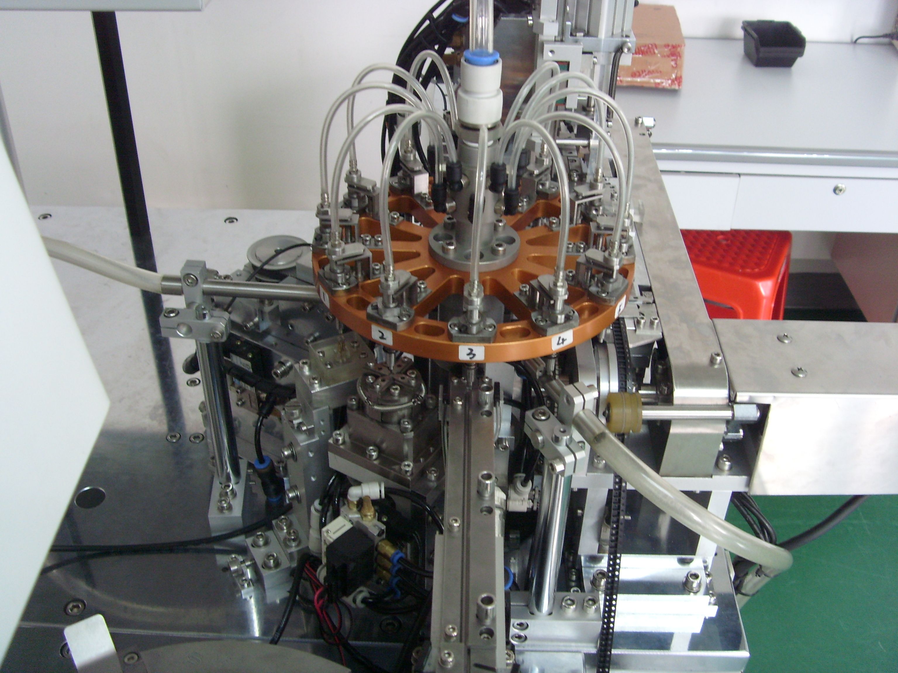

发表于 2021-11-19 18:16:33 | 显示全部楼层
旋转接头(通气)电子行业中常见,比如SMD测试设备中间的那个就是:
SMC、Festo等品牌都有类似的高速旋转接头(过正压、负压均可): 旋转接头.jpg
