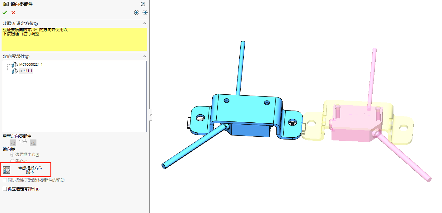

请问SolidWorks两零件不能对称是怎么回事
发表于 2021-7-17 21:17:24 | 显示全部楼层
可能是装配没装正,镜像基准面与零件断面不垂直
 楼主| 发表于 2021-7-25 01:42:59 | 显示全部楼层
16版
没看到这个界面
发表于 2021-7-27 17:26:28 | 显示全部楼层
点一下这个按钮,就完全镜像了 会生成新的镜像零件,因为那不是同一个零件能装配出的效果
发表于 2021-7-28 16:26:20 | 显示全部楼层
13楼正解。
发表于 2021-7-29 08:39:41 | 显示全部楼层
基准面选的不对
