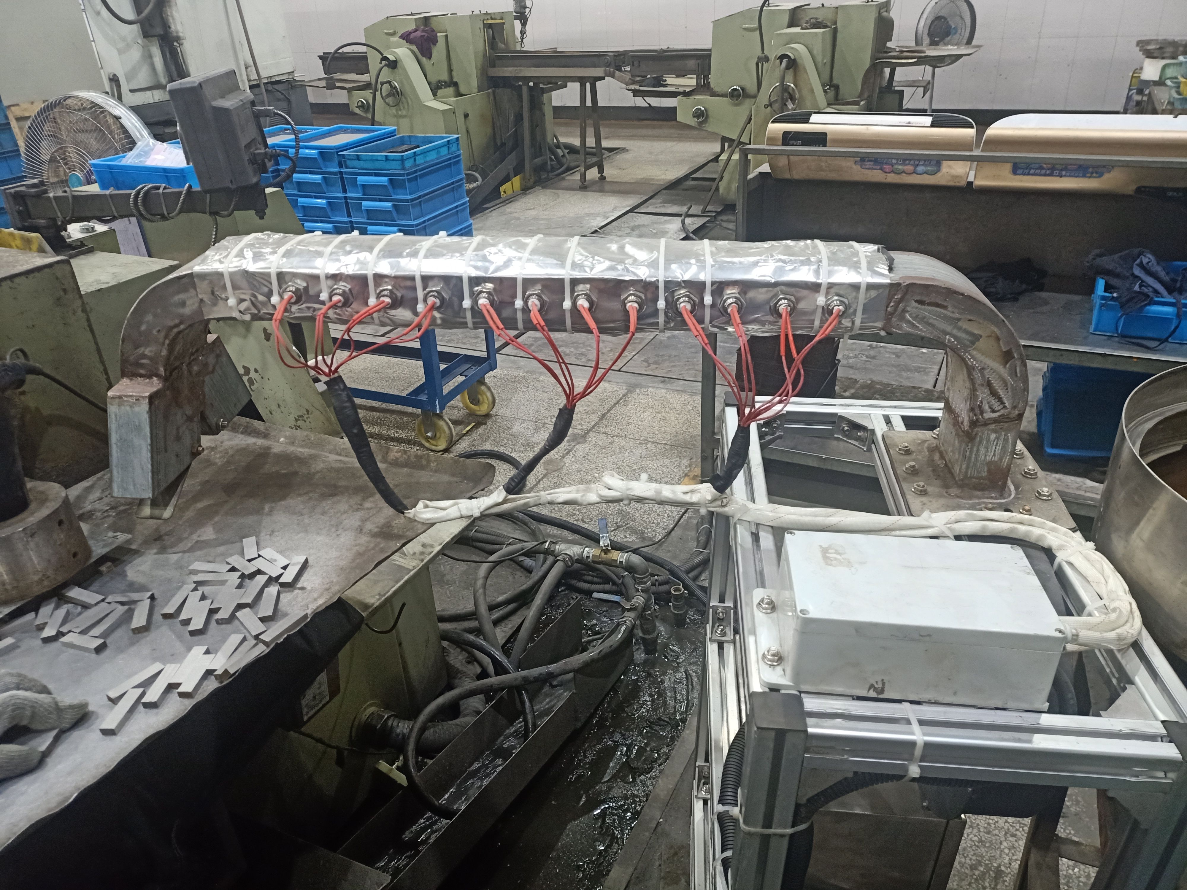

请问这个吹风装置,如何给它设置成方向可调节,且可伸缩的装置呢?图中主要是整个装置不好移动,上部可移动的话,那下面就可以固定了。

这是吹多少度的风?
发表于 2021-7-9 15:41:20 | 显示全部楼层

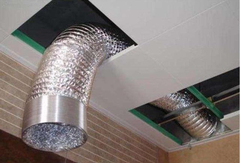

温度大概多少啊   可以转接一个家里油烟机上用的那种铝箔通风管道试试     既可以调向  也可以伸缩

内置柔性支架,把波纹管撑起来。

温度估计不低,加热棒不少,管道是不锈钢焊接的
发表于 2021-7-9 17:10:16 | 显示全部楼层
风管重量多少,右端接口方形法兰能否改为圆形

发表于 2021-7-11 10:09:38 | 显示全部楼层
未来第一站 发表于 2021-7-9 15:41
你压力多大还有那些多电线干啥用的?
加热棒

lz这个搞成柔性就可以了。
