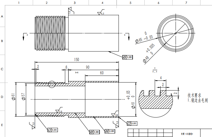

请问一下非标螺纹的标注
发表于 2021-7-10 19:55:10 | 显示全部楼层
实在不行局部剖切放大,再增加一个技术要求说明强调!
 楼主| 发表于 2021-7-12 08:43:13 | 显示全部楼层
图图3 发表于 2021-7-9 15:39
有具体的图纸吗?
1626050405(1).jpg 这个图,就是让前段向下沉1mm。
