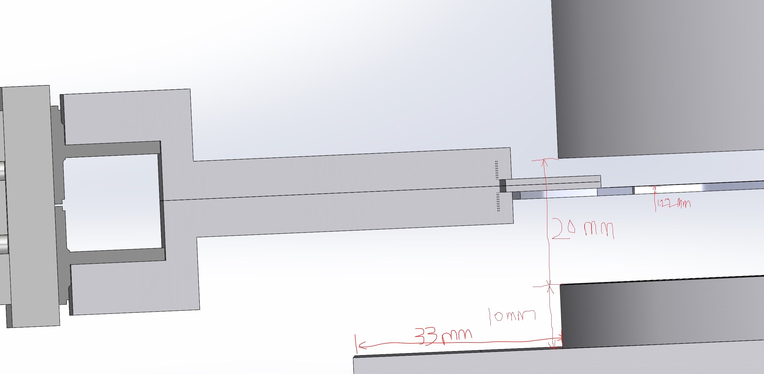

设计如图
设计如图
发表于 2021-7-8 17:24:57 | 显示全部楼层
看你图你好像已设计 出来了吧,用的气动手指

 楼主| 发表于 2021-7-8 17:31:53 | 显示全部楼层
但是感觉夹取工件的时候不太稳定

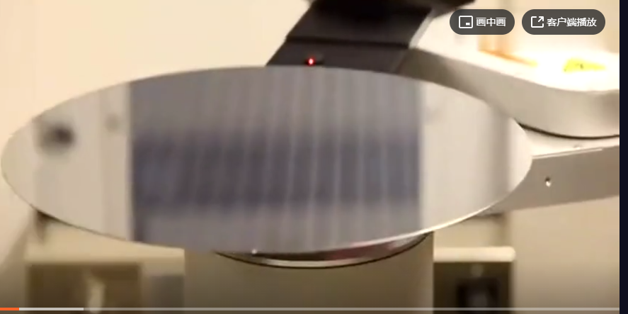

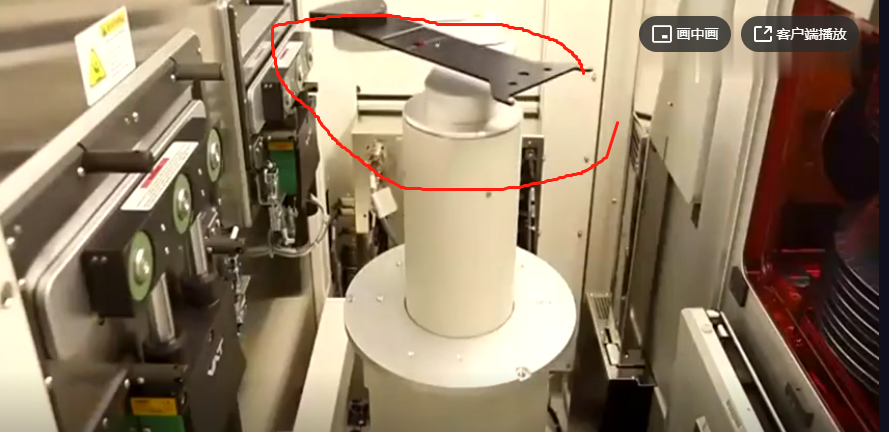

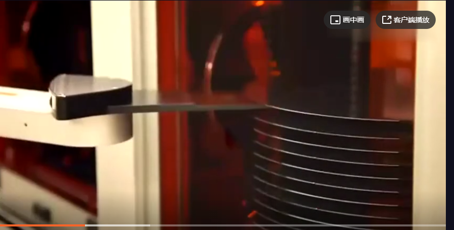

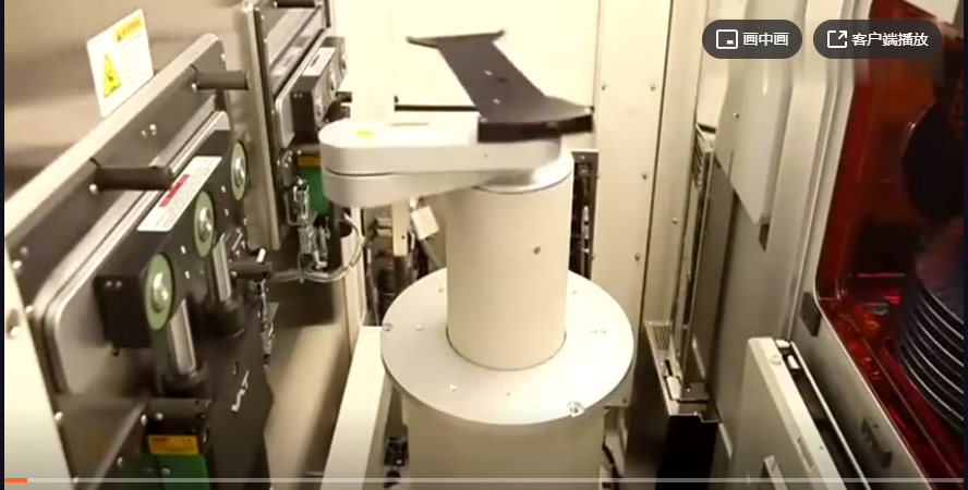

发表于 2021-7-8 20:34:52 | 显示全部楼层
随便看看吧。视频网址:https://v.qq.com/x/page/y0839zvjmir.html?spm=a2h0c.8166622.PhoneSokuUgc_7.dtitle照片传重复了
