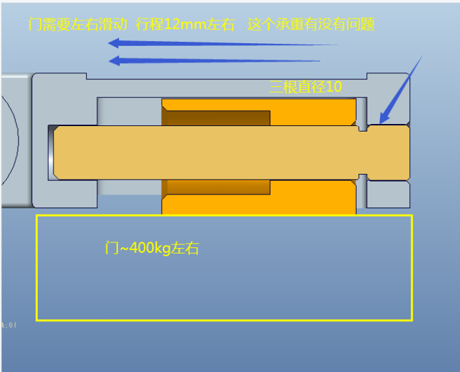

请问一下这个结构在承重上是否可行
发表于 2021-7-8 11:13:13 | 显示全部楼层 |阅读模式
如图

发表于 2021-7-8 11:22:20 | 显示全部楼层
那请问约束端在哪

45钢的许用剪应力是146MPa,自己算吧,够。
不能这样简单算,要分析下经常用的情况下会不会变形  发表于 2021-7-8 13:49

 楼主| 发表于 2021-7-8 13:42:22 | 显示全部楼层
erhgerdh 发表于 2021-7-8 13:18
你这个图看不清楚啊
就是黄色那个门 装到红色那个块块上  红色块块在三根轴上滑动
发表于 2021-7-8 13:49:12 | 显示全部楼层
着重考虑“均载”。
偏载严重会卡死。
轴有三根,实际受力可能只有一根。
发表于 2021-7-8 13:49:27 | 显示全部楼层
轴按两端简支计算,
最大弯矩M=1/4*400*10*0.1=100N.M(轴间距算100mm)
单根M1=100/3=33N.M
抗弯系数W=0.098CM^3
按45#钢材抗弯强度设计值400MPA计算
单根可承受最大弯矩M2=400*0.098=39.2N.M>33
轴上还有卡簧槽,强度也会减少.理论上可以承重400公斤。但是安全系数太小
