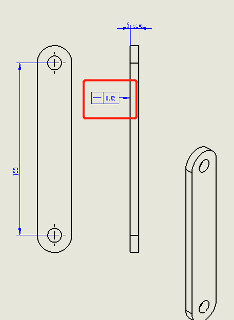

图示连杆希望整体直线度比较好,这么标注有没有问题?
 楼主| 发表于 2021-7-7 18:41:39 | 显示全部楼层
如图
1
1
发表于 2021-7-7 18:59:36 | 显示全部楼层
标注在被测表面轮廓线就行。
你确定你不是在坑人,请问你所谓的这个零件的轮廓线在哪  发表于 2021-7-7 19:19
发表于 2021-7-7 19:11:42 | 显示全部楼层
感觉这么标注可以!
发表于 2021-7-7 21:07:35 | 显示全部楼层
真有要求我看不如标平行度
 楼主| 发表于 2021-7-7 21:10:20 | 显示全部楼层
未来第一站 发表于 2021-7-7 21:07
真有要求我看不如标平行度
光平行度,控制不了整体弯曲变形吧?
发表于 2021-7-7 21:26:33 | 显示全部楼层
标注没有问题
发表于 2021-7-7 22:44:16 | 显示全部楼层
普通材料的话,这个标注意义不大
发表于 2021-7-8 09:05:27 | 显示全部楼层
wenzy 发表于 2021-7-7 21:10
光平行度,控制不了整体弯曲变形吧?
这种板料的,你两个平面还要加工一次?标平行了,最简单就是磨床(平磨)两面磨一次。你觉得会整体弯曲?
发表于 2021-7-8 09:15:05 | 显示全部楼层
我没理解错的话,你是想要两孔的平行度吧,既然是连杆,
