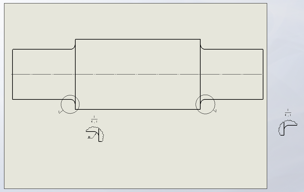

局部放大图相同的加工要素的数量怎么写?

发表于 2021-7-12 08:30:09 | 显示全部楼层
是有经常各种扯皮的事情发生,能交代清楚的肯定要写清楚,平时也给现场做下培训比较好
发表于 2021-7-12 13:14:49 | 显示全部楼层
1、这种倒角我们一般是在一个孔剖面视图上下均标注8*C1.
2、这种我们一般是每处都画一个放大的圆圈,然后标注“Ⅲ"。注意,每个位置都要画到。

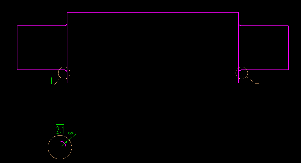

发表于 2021-7-12 13:53:49 | 显示全部楼层
这样标注
OK  发表于 2021-7-16 08:27
 楼主| 发表于 2021-7-12 15:37:11 | 显示全部楼层
这个用cad可以这样表达,三维的话就不行了
发表于 2021-7-13 07:47:21 | 显示全部楼层
solidworks这样处理
 楼主| 发表于 2021-7-13 08:37:39 | 显示全部楼层
hxt610 发表于 2021-7-13 07:47
solidworks这样处理
相同部位表示两次,没有必要了吧?一个用详图,另外一个就不要再出详图了,在技术要求里写一下未注倒角也可以
看我的图,第二个放大图已经移到图框外,出图时是没有的。  发表于 2021-7-16 08:48
我另一个是在图纸外面,打印图纸是打不出来的  发表于 2021-7-13 09:36
发表于 2021-7-13 09:43:35 | 显示全部楼层
1.数量不多就每一个放大1次,只保留一个;
2.数量多可以只放大1处,然后备注有几处;
3.因为:局部视图是辅助视图,看图时不是先看到辅助视图,而是看主要视图再找它的放大图。
