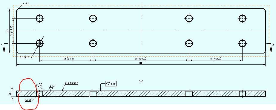

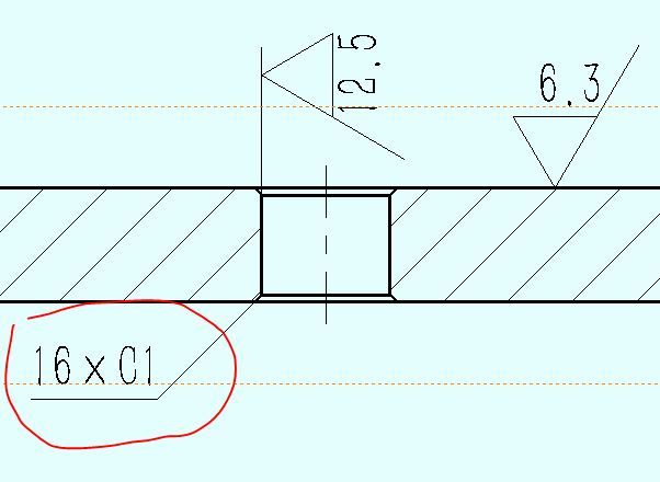

1.螺栓孔倒角,一般螺栓孔两端都倒角,我这个零件一共8个相同的螺栓孔,倒角是C1,
那么局部放大图中的倒角写16×C1还是2×C1?

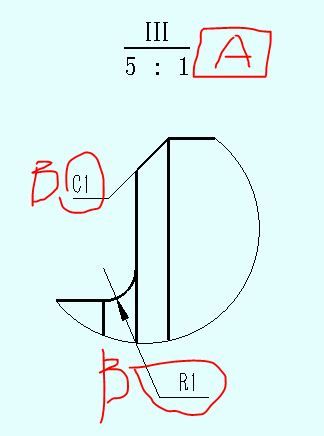

2.台阶轴倒角、圆角的相同部位,出详图只出一个,那么数量在哪里体现?在详图后面写还是在哪里交待?
例如下面这个图,相同的倒角、圆角在这个轴上有很多,这些相同倒角圆角的数量写在哪里?A还是B?
发表于 2021-7-7 09:30:07 | 显示全部楼层
未注
发表于 2021-7-7 09:51:45 | 显示全部楼层
技术要求中,写上未注倒角1*45就可以
发表于 2021-7-7 10:04:44 | 显示全部楼层
A那个地方可以写几处或者用不同字母标注位置,能表达清楚问题就行。
发表于 2021-7-7 10:09:31 | 显示全部楼层
第一个在局部那里标明数量,第二个在技术要求里写未注圆角,未注倒角
 楼主| 发表于 2021-7-7 10:14:21 | 显示全部楼层
写16个倒角?我感觉没有必要,也是在技术要求写未注倒角就可以了
发表于 2021-7-7 10:37:27 | 显示全部楼层
都可以,技术要求里写孔两端倒角C1也可以,在局部放大里标也行,反正能看懂就行。
发表于 2021-7-7 11:17:18 | 显示全部楼层
已经有8*DIA18了,感觉没必要 强调16 C1了。
 楼主| 发表于 2021-7-7 11:20:36 | 显示全部楼层
谢谢,咱们自己的图纸肯定清楚,有时候怕工人漏掉
发表于 2021-7-7 11:21:56 | 显示全部楼层
漏掉一次 拿岂不是展现你权威的机会吗,哈哈哈
