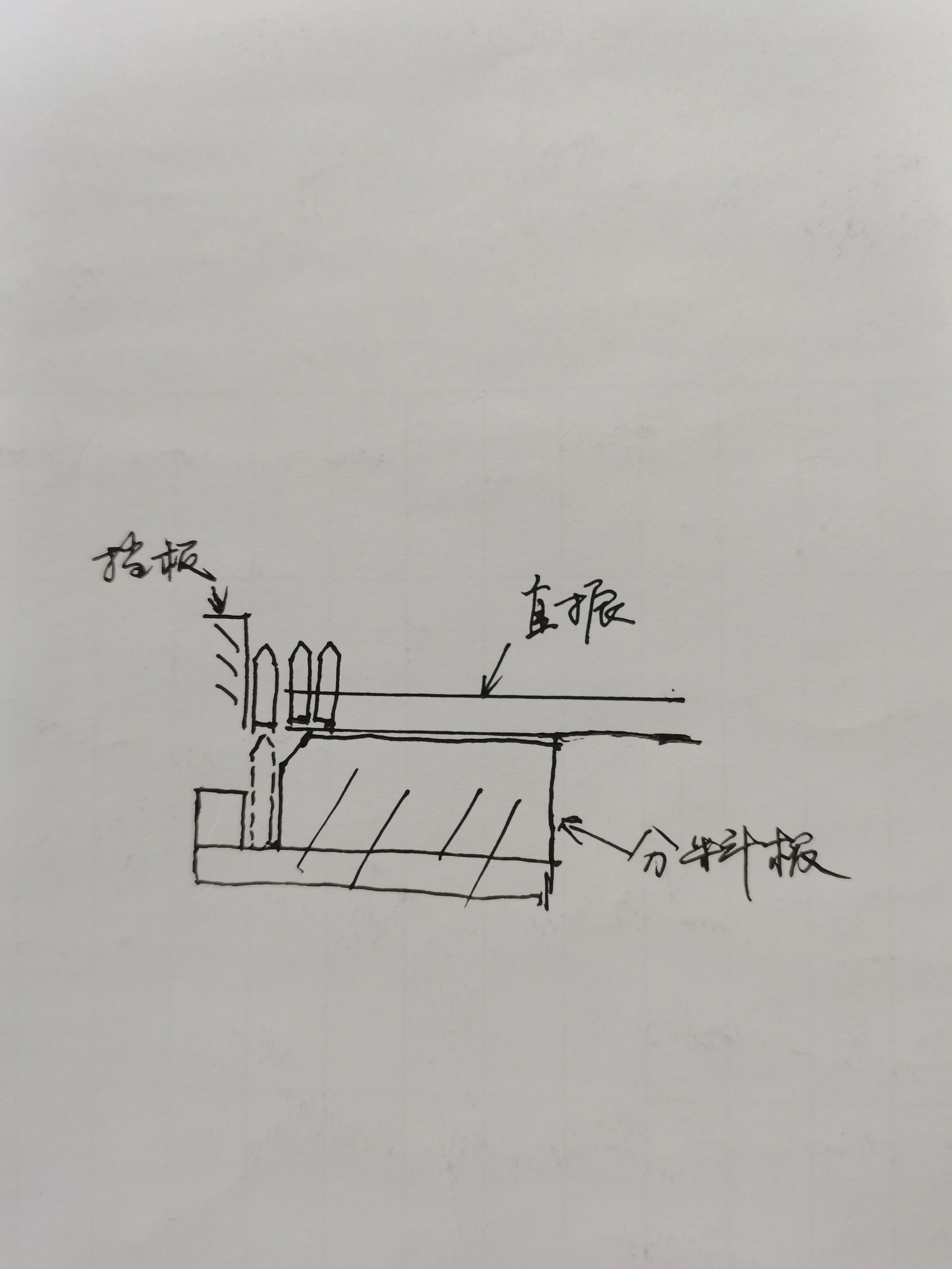

楼主: SolidWorks2995
求助大家!有什么好的分料主意

 楼主| 发表于 2021-7-6 18:25:47 | 显示全部楼层
这个有个问题就是物料怎么朝一个方向摆放进上面这部分
 楼主| 发表于 2021-7-6 18:28:52 | 显示全部楼层
静待瓜熟 发表于 2021-7-6 15:57
如果将料横向头尾相接放置,这样推长度方向落料呢?
首尾相连限位是个麻烦事,而且前面那个不好拿走。毕竟物料只有长度7.8mm

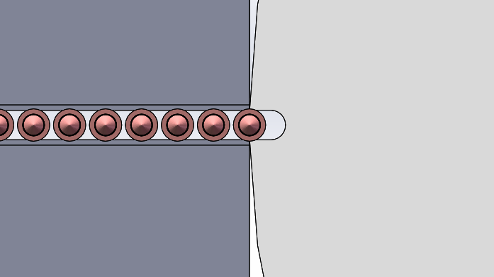

发表于 2021-7-6 19:48:46 | 显示全部楼层
用步进电机做一个分度盘,分度盘凹槽做成直振一样即可

 楼主| 发表于 2021-7-7 08:38:14 | 显示全部楼层
gy861208 发表于 2021-7-6 20:58
这个常规分料没区别吧,左右分改为上下分应该可行
老哥能否细说,挡板松开放下去一个的时候怎么拦住后面那个
 楼主| 发表于 2021-7-7 08:47:26 | 显示全部楼层
不知道老哥说的是不是这种结构,这样的问题是转动的圆盘接触到直震会发生撞击。需要保留间隙。但是物料最大直径处就0.9mm,还塞不满留出来的缝隙。
发表于 2021-7-7 11:32:27 | 显示全部楼层
物料直径太小,就是凹槽也太小了,还得从长度方向去分料
