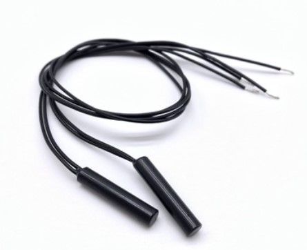

 楼主| 发表于 2021-7-5 16:37:04 | 显示全部楼层
大白小白 发表于 2021-7-5 09:17
气缸的磁性接近传感器,里面是干簧管
1.jpg 是这种的吧?
但是干簧管中玻璃管中的两个由特殊材料制成的簧片是分开的。当有磁性物质靠近玻璃管时,在磁场磁力线的作用下,管内的两个簧片被磁化而互相吸引接触,簧片就会吸合在一起,使结点所接的电路连通。外磁力消失后,两个簧片由于本身的弹性而分开,线路也就断开了。也是会受焊钳磁场的影响吧??

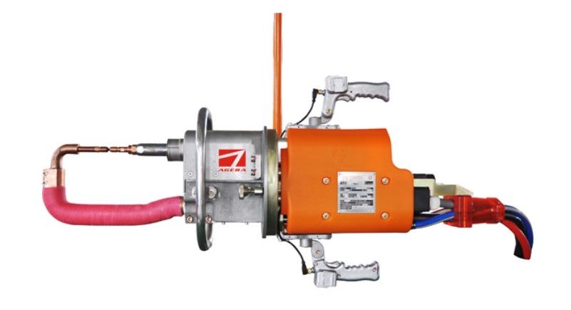

 楼主| 发表于 2021-7-5 16:45:17 | 显示全部楼层
吕元亮 发表于 2021-7-5 10:19
纠正您两点:图一是X型焊钳;图二夹具数模为气动夹具;人工焊钳很少有用您说的小电控夹具,起码国内各大主 ...
因为治具的实物图片我手机上没有,所有临时找了张。。。
发表于 2021-7-5 18:42:00 | 显示全部楼层
远祥 发表于 2021-7-5 16:37
是这种的吧?
但是干簧管中玻璃管中的两个由特殊材料制成的簧片是分开的。当有磁性物质靠近玻璃管时,在 ...
对。气缸活塞杆需要带磁。
发表于 2021-7-6 07:45:48 | 显示全部楼层
强力夹紧气缸的信号传导  不是磁性开关?
发表于 2021-7-6 07:57:30 | 显示全部楼层
用行程开关
发表于 2021-7-6 09:07:54 | 显示全部楼层
水水5 发表于 2021-7-6 07:45
强力夹紧气缸的信号传导  不是磁性开关?
发表于 2021-7-6 10:18:49 | 显示全部楼层
是不是需要一个充磁退磁过程?
发表于 2021-7-6 15:21:21 | 显示全部楼层
磁性开关有两种,一种是干簧管,另一种是电子式(霍尔传感器),干簧管的属于老旧的技术,当前工况要实测是否能用了
