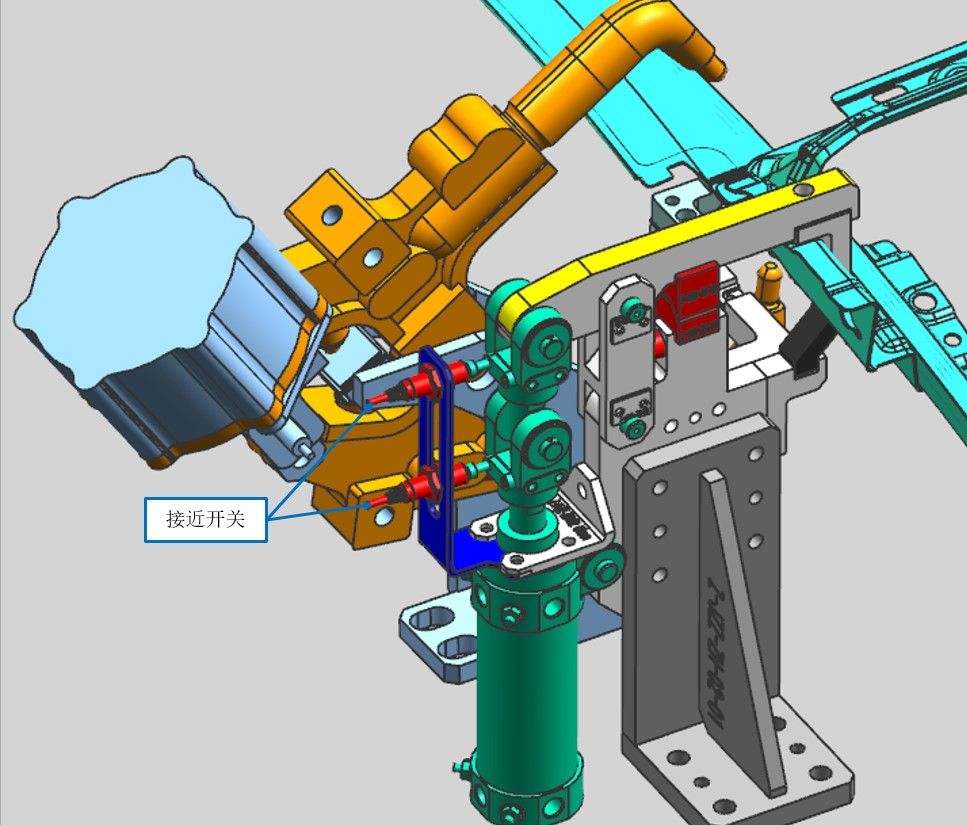

C型焊枪是汽配行业常用的焊接设备;
因其变压器容量几百KVA,焊接电流几十KA,属于高功率设备,因此该设备在焊接时会产生较大的电磁感应磁场;

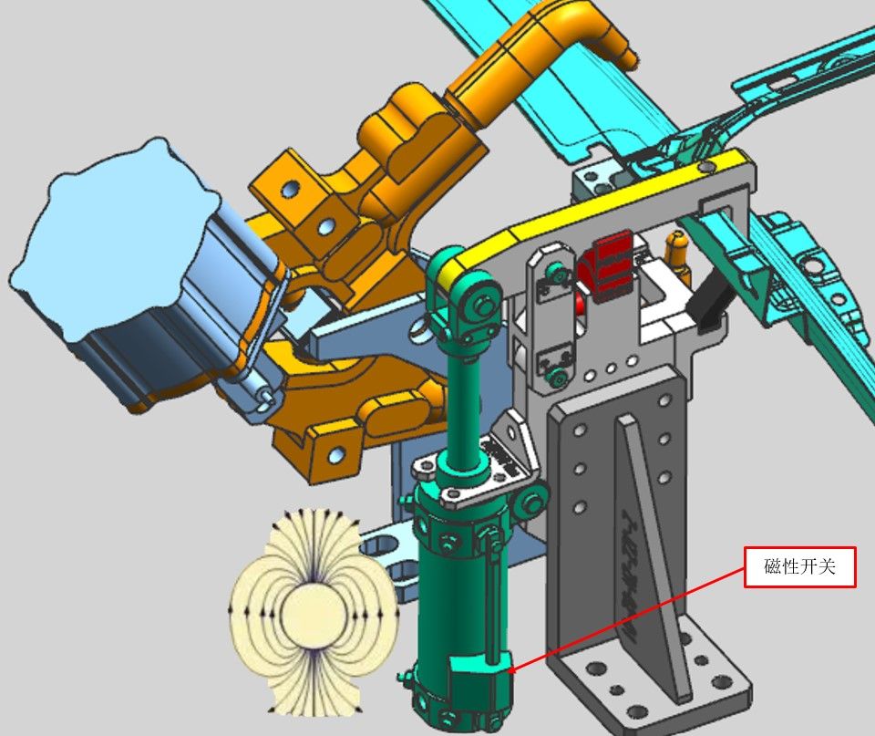

在焊接工装中,气缸到位动作检测通常使用磁性开关检测;但现场出现的异常时:当气缸附近有固定焊钳存在时,气缸上面的伸出和缩回状态的磁性开关通常亮起!

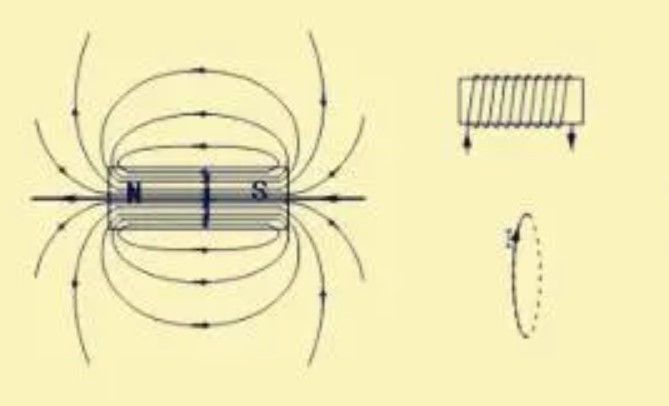

经过分析后,根据电流的磁效应,通电导体周围存在磁场,导体中流过的电流越大,产生的磁场越强。点焊时电流通常达到几千安,将会产生强大的磁场,导致磁性开关检测失效。
将焊钳附近气缸的到位动作检测,由磁性开关改为接近开关检测,接近开关型号为E2E-X3D1。接近开关输出到位的检测信号不受磁场的影响,适用于现在的场合;
通常情况下,大家在设计工装时选用气缸通过喜欢用气缸本身配置的磁性开关,这样选型简单,使用起来也方便;但特殊的工况会有意向不到的问题,所有后续大家在设计电阻焊治具时,当有固定焊钳点焊存在时,焊钳附近气缸的到位动作检测,禁止使用磁性开关检测,可改为接近开关检测。

气缸的磁性接近传感器,里面是干簧管

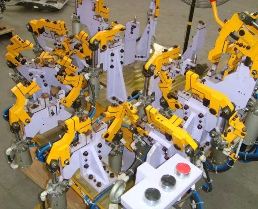

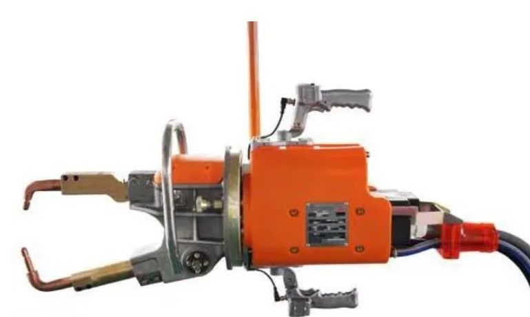

纠正您两点:图一是X型焊钳;图二夹具数模为气动夹具;人工焊钳很少有用您说的小电控夹具,起码国内各大主机厂很少。人工夹具都是靠机械阀或者行程开关,以气源为动力源发生动作的,自动线电控夹具普遍采用强力夹紧缸作为夹紧执行元件,反而强力夹紧缸的信号传导相当稳定,类似于接近开关但是精度较高。人工小夹具通过磁性开关检测气缸内部磁环,肯定受磁场影响较大,并不推荐使用,最多作为后期改善小范围用。
