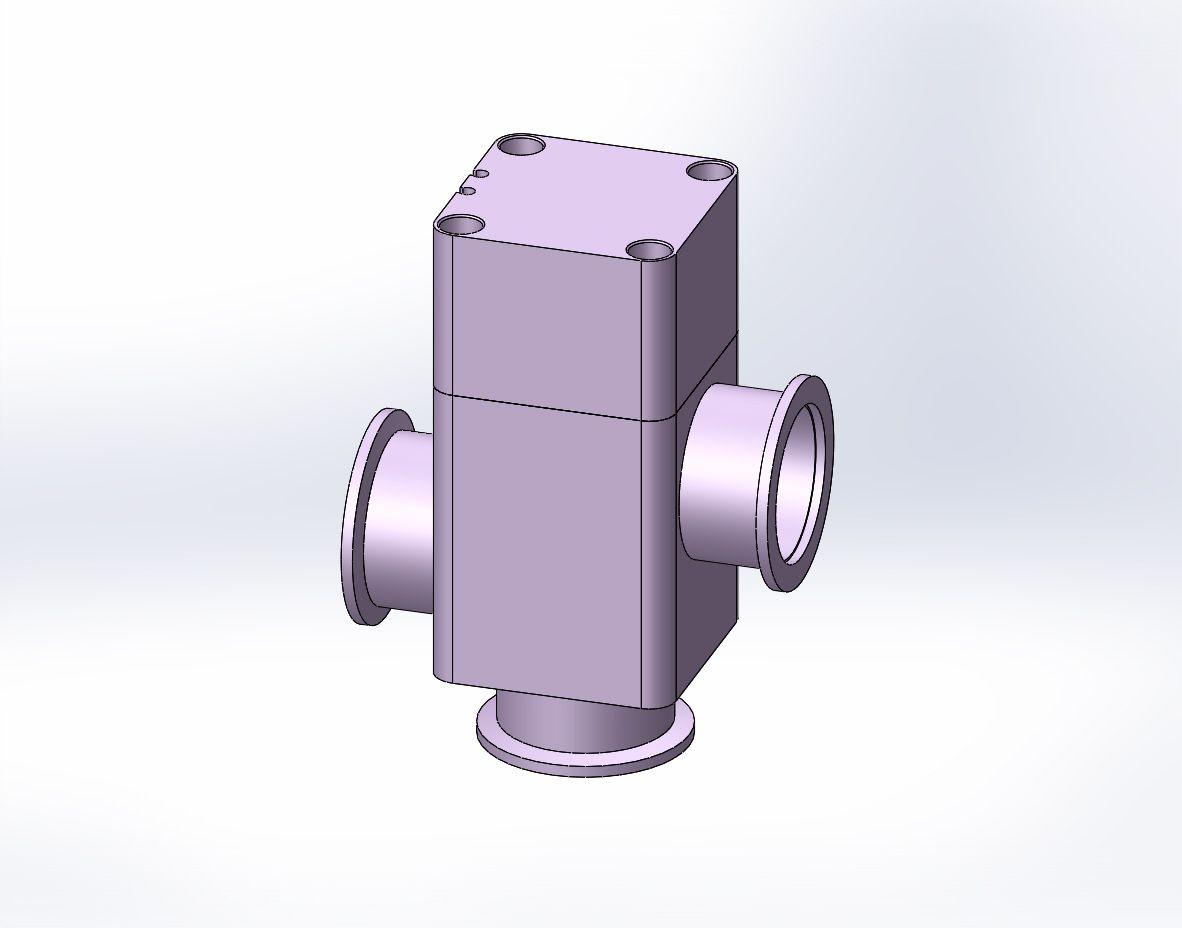

气环泵的吹吸功能怎么实现的

就是个换向阀,而且是个先导式的,至于是不是电磁的看不清!
发表于 2021-9-2 09:22:17 | 显示全部楼层
也感觉是进风口和出风口,通过换向阀切换

发表于 2021-9-26 10:11:43 | 显示全部楼层
Dreaming___snai 发表于 2021-9-3 08:37
有图片可以看一下吗
图片就是这样的。气缸伸出的时候左边的口和右边的口导通;气缸缩回的时候左边的口和底部的口导通。

发表于 2021-9-27 09:26:45 | 显示全部楼层
这就是我们设备上使用的一个非标件,自制的,我们称作是DN40三通阀。
