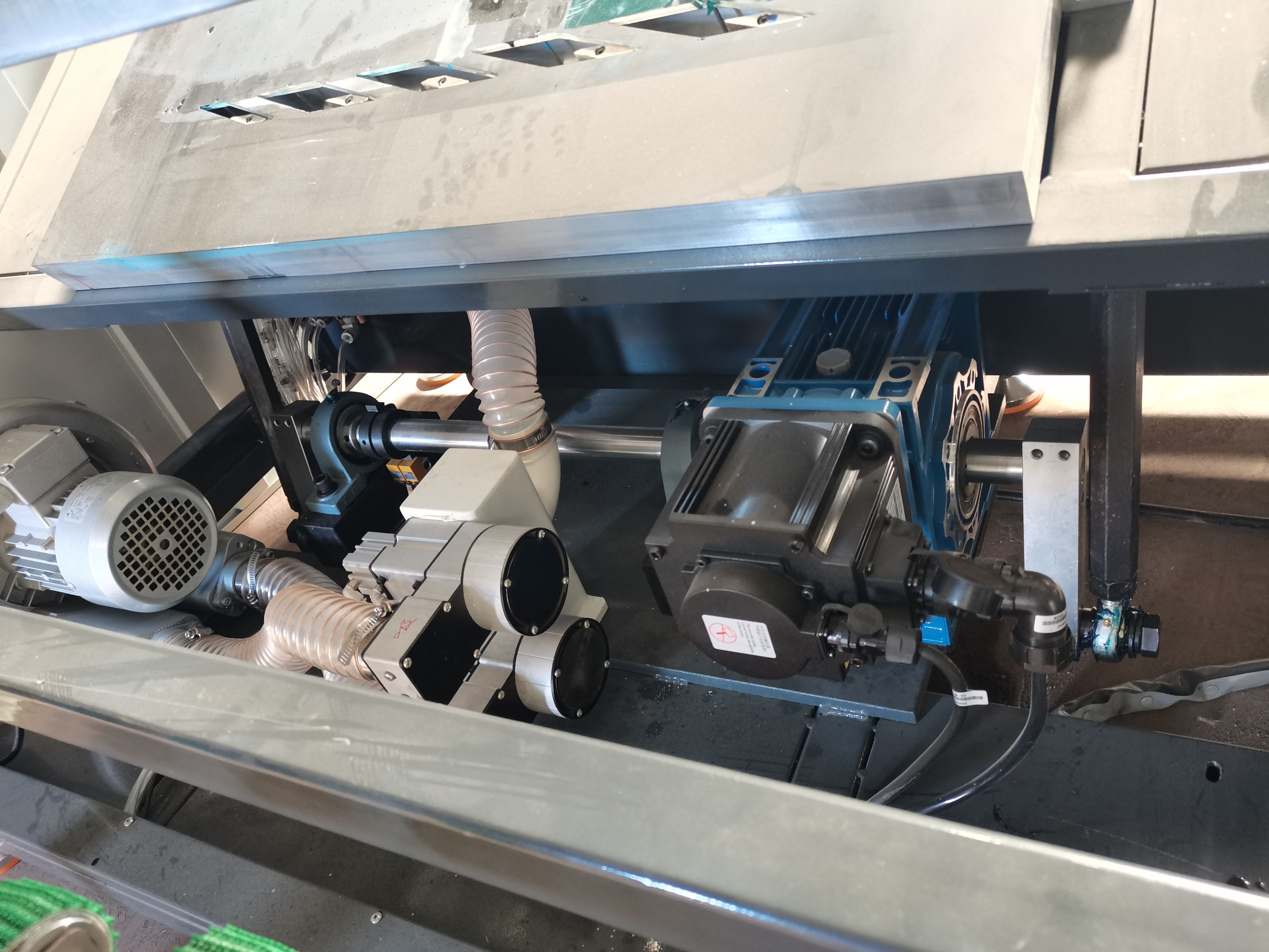

印刷机中第一张图中的小组合不知道是什么东西,可以实现气环泵吹吸气的相互转换,各位有业内人士或者了解的嘛?

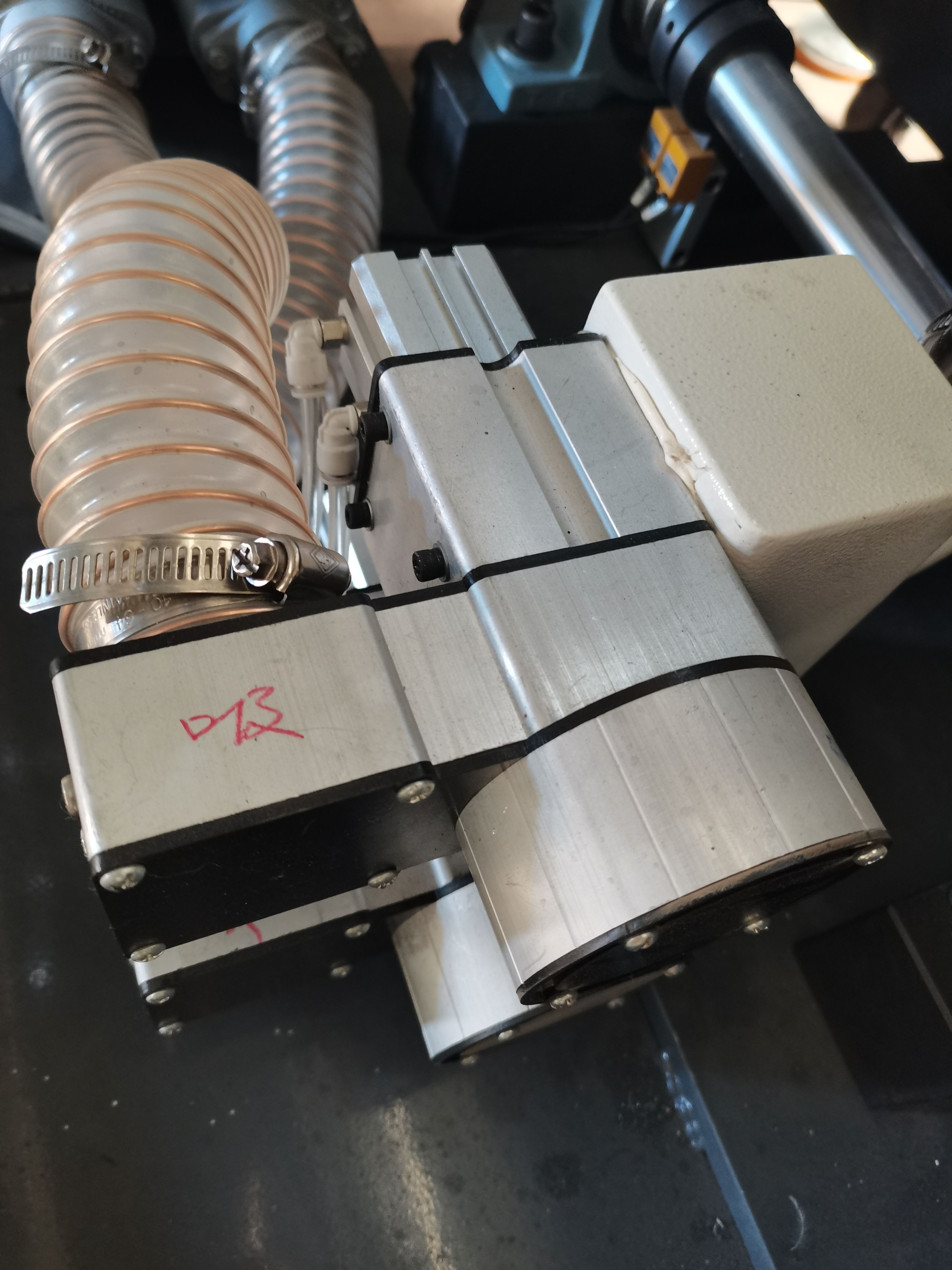

不是的,电机正压侧和负压侧是不变的,图一中的那一堆东西可以分成两个部分,每个部分带一个气缸,就是不知道里面怎么回事,有没有卖成品的

左下方的两个条管一条接风机的进风口,一条接风机的出风口,右上方的那条管是可以转换成吹气和吸气的管。很明显,这是两个气缸控制的两个阀(一个气缸看得很清楚了)。通过阀来切换进风口和出风口与右上方那条管的通断。
