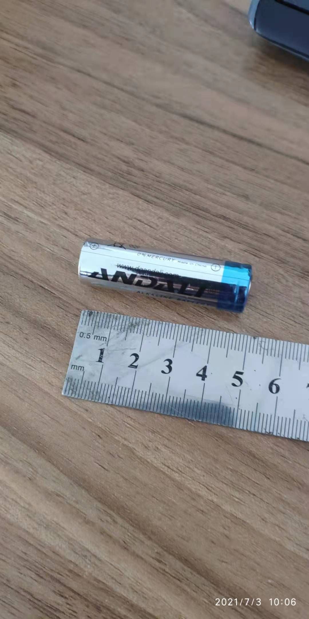

发表于 2021-7-3 11:55:29 | 显示全部楼层 |阅读模式
有人知道这种电池能自动上料吗,比如振动盘,料斗式的;有没有这方面做过的朋友。提供一点帮助、

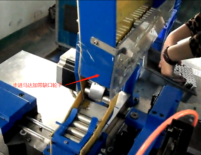

发表于 2021-7-3 12:44:15 | 显示全部楼层
V型料斗,电池朝一个方向横躺着放在料斗里,要做推料板。
发表于 2021-7-3 13:20:57 | 显示全部楼层
18650锂电池套外壳设备上用的送料机构

发表于 2021-7-4 08:42:48 | 显示全部楼层
纸塑包装机上很多这种电磁上料机构。
发表于 2021-7-4 08:45:53 | 显示全部楼层
把饮料瓶生产线微缩一下就ok了
