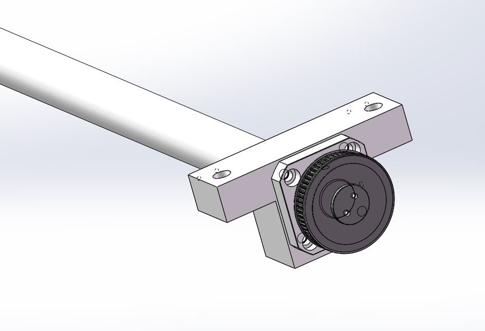

大家好!如下图所示,同步带轮与丝杠轴通过键槽连接,现在我在同步带轮外加个盖板,防止键跑出来。盖板一般选多厚?4mm够么?键槽处的轴直径30mm。

紧配就行了啊,不用搞那么复杂吧

不是有止付螺丝吗,不然上点钱改成免键同步轮

够用了,本来在轴向力也不大

如果一定要加,2毫米厚足够,可以用激光切割出来。

直接用标准件里的大垫片就行了

3个毫米足够了,这个轴向移动,没多大的力啊!

丝杆的键槽不要铣通,到端面留个1-2毫米

如果一定要加的话2mm钣金足够了
