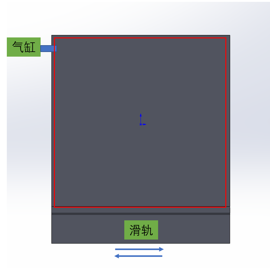

一个钣金门下方滑轨,上方气缸推动左右运动。门关闭时要求一定的密封性(防液体飞溅出来)。
门上方不能有东西(门打开是上方有机构通过)
请问大佬们怎么设计密封比较好?直接上密封胶条好像会影响左右平移运动。

发表于 2021-7-2 08:11:25 | 显示全部楼层
可以借鉴家里那种滑动的窗户,那个结构就是防溅水的
发表于 2021-7-2 08:19:42 | 显示全部楼层
活动门窗的密封都差不多
发表于 2021-7-2 10:35:15 | 显示全部楼层
参考大巴车门的运动,要两个方向的,不只X轴方向运动,在Y方向上,门也要有小位移,为了密封
发表于 2021-7-2 12:13:58 | 显示全部楼层
单纯防液体飞溅用用回挡结构就行。
发表于 2021-7-5 04:58:54 | 显示全部楼层
定制那种非标的宽密封条可以试试看
