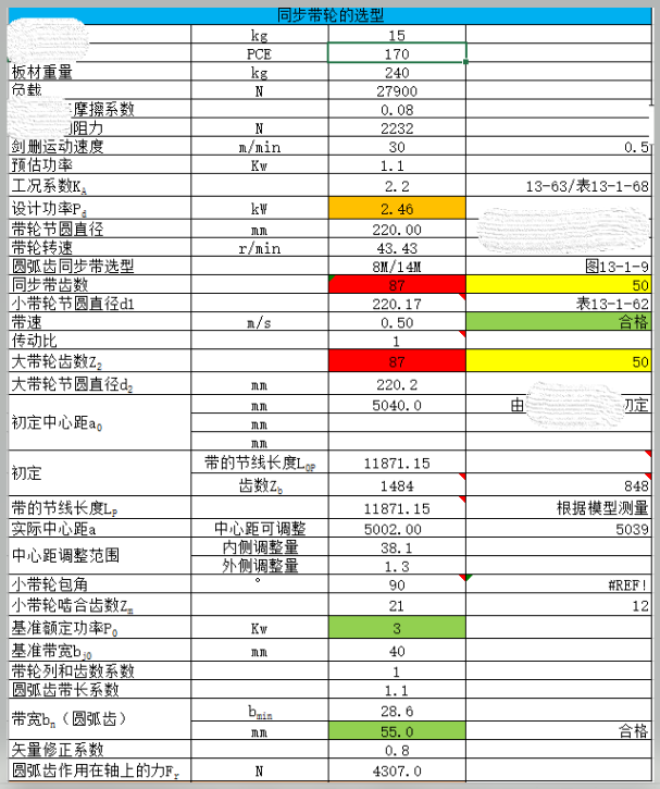

xxtrumpf 发表于 2021-7-6 09:09
弄个表格,自己先尝试走一遍。然后上网找供应商多问问。
表格可以发一下吗?这是我的油箱 574188858@qq.com
发表于 2021-7-6 18:29:27 | 显示全部楼层
574188858 发表于 2021-7-6 14:59
表格可以发一下吗?这是我的油箱
这是公司资料,不能发呀。
