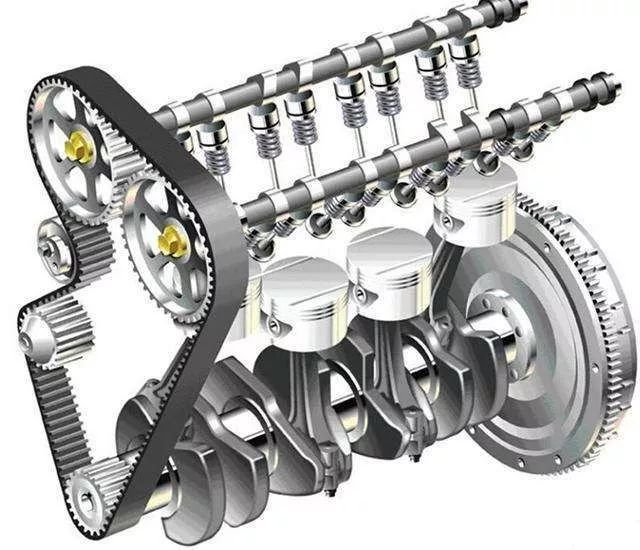

发表于 2021-7-1 10:45:51 | 显示全部楼层
